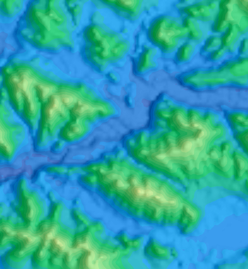

Имеется участок месторождения с изолиниями, изолинии я векторизовал, каким образом в QGIS можно по ним построить поверхность, что бы получить трехмерную модель?
Хочу получить такое:

Никаким. QGis - это не про 3D, к сожалению. Ситуация меняется, но медленно. И да, без специализированного ПО за много денег пока ещё никто не смог обойтись, тоже к сожалению... Ну только если в науке, и за счёт многих знаний

Я не очень понял, как, обладая одной поверхностью, можно получить трехмерную модель? Поверхность можно представить в виде "shadow grid", но это не в QGIS, наверное.
Спойлер
Выглядит "shadow grid" как-то так:

В примере автора видны скважины, и есть инфа по геологическим колонкам. По отметкам таких колонок моделируются пласты, вода и все такое

AlexRomantsov, в примере автора откровенная нефтянка. Если хочется картинку и бюджетно - можно на питоне посчитать/нарисовать, благо даже библиотека для этого есть - XTGeo

Дело в том, что наткнулся на этот топик viewtopic.php?t=22654 и подумал, что такое как-то можно реализовать.

ИМХО, снова Шлюм потребен. Или Golden Software Surfer.

не поможет, он такое не умеет (по крайней мере раньше он мог показать только одну поверхность)

gamm, Да! Я сначала написал, а потом подумал. Тогда либо Grapher, либо Voxler.
