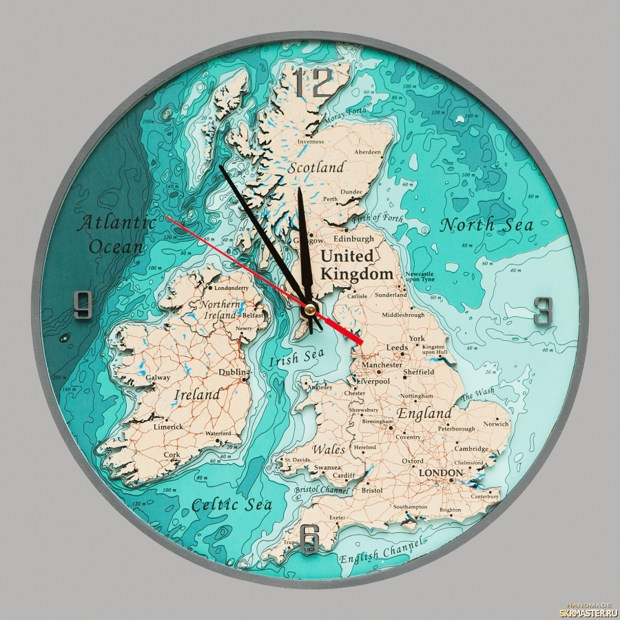

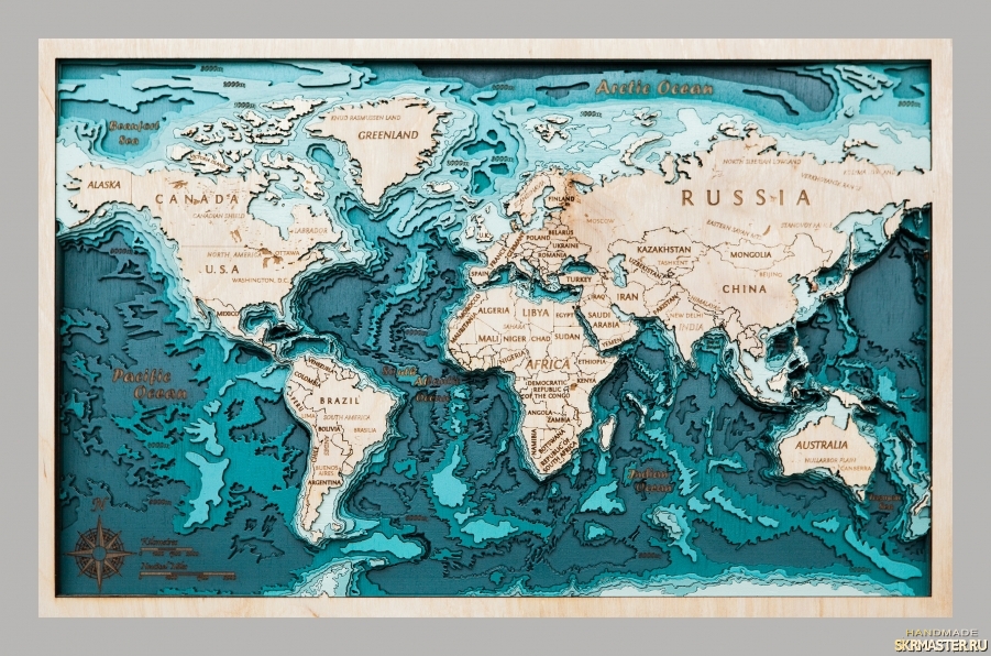

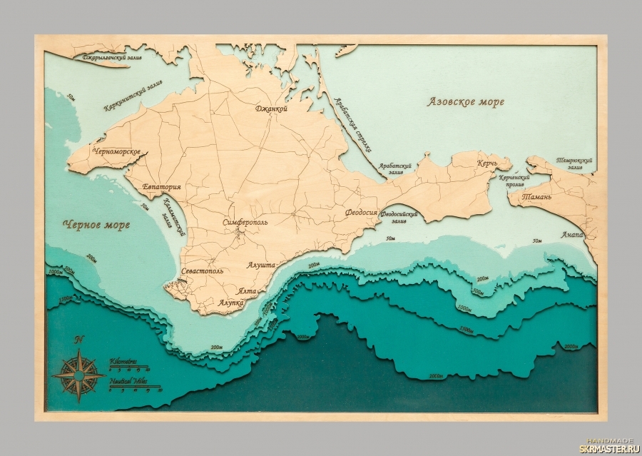

У меня есть ЧПУ станок и я хочу из фанеры сделать изделия как прикрепил ниже. Я уже неделю изучаю QGIS но так и не нашел для себя ответа.
Задача состоит в том что бы я мог сделать срез глубин на любом водоеме(в том числе морей и океанов) и мог отправить это в векторном формате в редактор(autocad,coreldraw,illustrator)
Просто сейчас стоит задача так или отрисовывать каждый слой в ручную или воспользоваться вашим советом и это упростит мою работу.

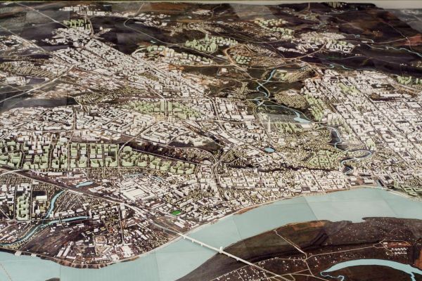

Например, вот такой макет (3x8 метров) был напечатан из собранной в ГИС 3d модели, которую экспортировали в vrml и немного допилили (преобразовали "фольгу" поверхности в толстое тело, 3-4 мм, которое уже можно было печатать и получалась жесткая конструкция)

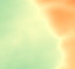

Из за особенностей ЧПУ станка (видимо фрезерует?) рационально подготовить террасированную (дискретную) модель рельефа. Фрезерование ступенчато-плоских форм намного быстрее, чем естественной поверхности рельефа. Исходя из этого, из исходного рельефа, например etopo2, лучше подготовить специальную векторную версию "ступеньками". Для этого есть множество способов, например: QGIS 3.24.x:
Исходный рельеф:
Шаг 1. Анализ данных - Анализ растров - Округлить рельеф (с параметрами для 100м ступеней: Количество знаков =-1, Основание=100, экспериментируйте)

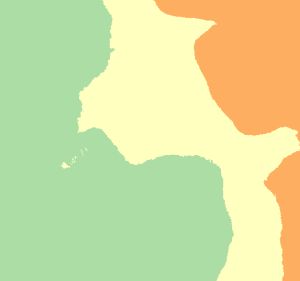

Результат - округленный до целых значений нужного диапазона растр:

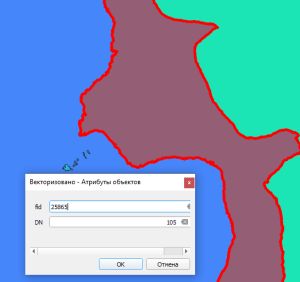

Шаг 2. Меню - Растр - Преобразование - Создание полигонов
Векторный полигонами (атрибут высоты в семантике):
Шаг 3. Анализ - Вектор геометрия - Упростить, Сглаживание.
Это для упрощения/выглаживания границ векторных полигонов - рельефных террас.
Шаг 4. Если нужна 3d геометрия, для dxf (в узлах полигона XYZ) , Анализ - Вектор геометрия - Установить значение Z (и там для значения Z - кнопка переопределения значения, взять из поля DN)
