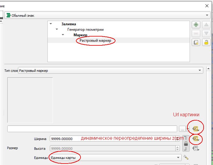

Вот такой дурацкий, но рабочий вариант:
Создаем в QGIS слой, в котором рисуем полигон (прямоугольник) с охватом Карелии. Далее Свойства слоя - Оформление, заливка как Генератор геометрии, тип - точка, координаты - центр охвата карты ( @map_extent_center). Полигон начинает выглядеть как точка, всегда в центре текущего охвата карты. Далее настроил эту точку как растровый маркер, путь к которому вычисляется выражением
'http:// 195.209.249.220/mapportal/litkarta_1905v2-1000x843.map.png?cx=' || $x || '&cy=' || $y || '&zoom=' || @map_extent_width
а настройка ширины - выражением @map_extent_width , для настройки размера Единицы карты (не мм!)
Все работает, при обязательном условии - карта в QGIS настроена для системы координат источника картинки, EPSG:28406 Pulkovo 1942 / Gauss-Kruger Zone 6.

Для больших мониторов может не хватить (по высоте) пиксельного размера получаемой картинки. Это можно исправить, увеличив в запросе ../mapportal/litkarta_1905v2-1000x843.map.png?.
Не нашел в QGIS переменной или функции для динамического вычисления этих значений, помощь зала!
Возможно, имеет смысл перепилить генератор геометрии, вычислять не одну точку в центре, а четыре (на отступе в 1/4 от охвата карты), а параметр размера запрашиваемой картинки (1000x843) и zoom наоборот уменьшить. В примере проекта QGIS это спрятано в Оформление - Растровый маркер - Переопределение свойств пути (Url картинки)..
Если уменьшить первое значение ширины запрашиваемой карты в пикселях (1000), например сделать 800x843 - источник создаст тайл в более крупном масштабе (более крупные подписи и жирные стили), а вес тайла уменьшится (быстрее вернется). Экспериментируйте, подберите для себя нужные значения.

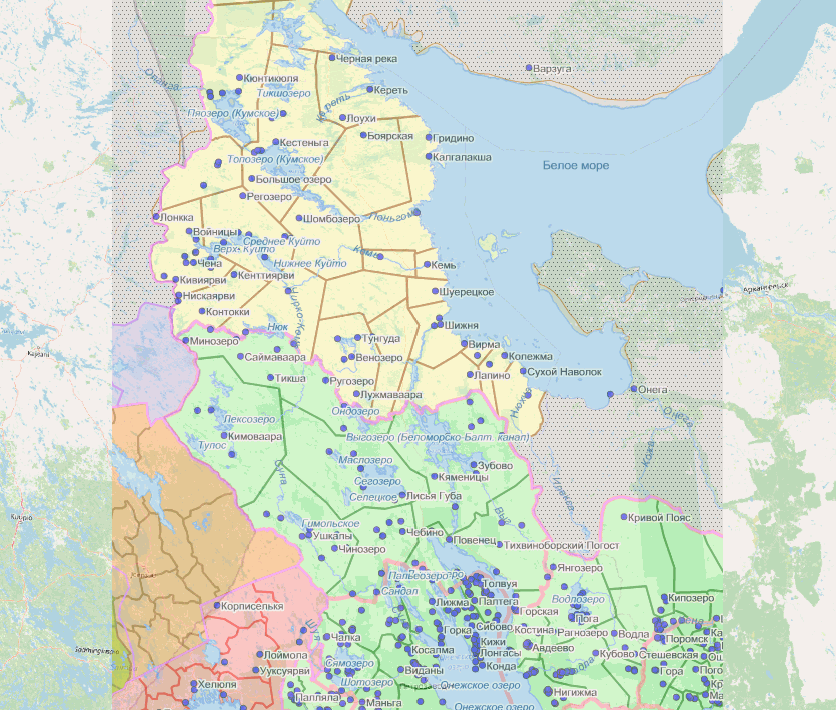

Вот что я в итоге сделал отталкиваясь исключительно от своих нужд:AlexRomantsov писал(а): ↑03 июн 2022, 05:17В примере проекта QGIS это спрятано в Оформление - Растровый маркер - Переопределение свойств пути (Url картинки).
1) Сгенерировал точечную сетку (grid) в проекции EPSG:28406 размером 5км на 5км
2) Сохранил id и координаты всех точек-центроидов в csv
3) Используя координаты, полученные в step 2, запарсил тайлы размером 5км на 5км и разрешением 512x512 с сервера и сохранил их на жёстком диске используя id точек в качестве имён файлов
4) К каждой точке сетки через тот же raster image marker прикрутил полученный в step 3 тайл (в размерах маркера как раз выставил фиксированные 5000 метров, что соответствует размеру тайлов)
5) Конвертировал полученный результат в geotiff

да, это нормальный способ. Но только для узкого диапазона масштабов (читаемость и размер подписей "зафиксины"). Для удобства пользования надо повторить расчет сетки и загрузку тайлов для мелких масштабов, видимость слоев отсечь по масштабу.
