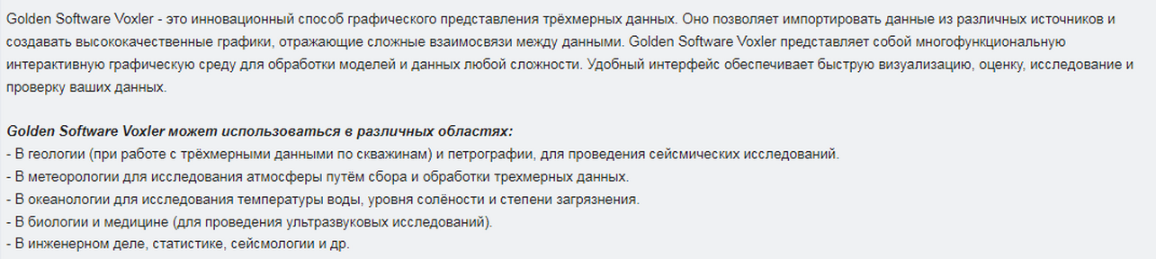

Сообщение tikhpetr » 26 май 2022, 08:25
ИМХО, вот такая штука подойдет:

Сообщение Ivor » 26 май 2022, 09:48
tikhpetr писал(а):
26 май 2022, 08:25
Вроде да, но оно 1) платное, хоть и немного, и 2) не всё, что хочется, можно реализовать. У нас пользуются таким, и результат мне не нравится. А купить в нынешних условиях может и не получиться...

Re: Создания объемного изображения
Сообщение tikhpetr » 26 май 2022, 10:25
Ivor, ТС не упомянул бесплатность.)) Так что..И, плюс к тому.. :lol:
