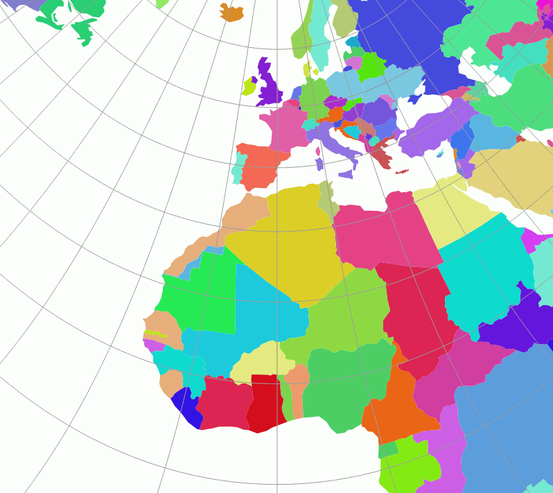

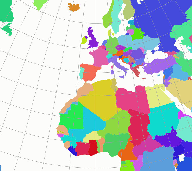

zubenko1592 писал(а): ↑
24 май 2022, 23:31
Я проверил все косые проекции
На картинках карты в косой проекции Меркатора с центром проекции 30 и 60 градусов. По-моему, реакция на изменение параметра очевидна.
+lat_0=30
+lat_0=60
