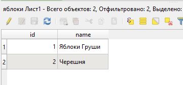

Про соединение таблиц я думал, там даже функция есть оставить только сопоставленные значения. Тогда возникает другой вопрос, немного уже не по теме. В таблице есть данные формата как на картинке, яблоки и груши в одной ячейке, а в шейпе как положено - в разных ячейках (строках). Поэтому эти значения не объединятся. Есть ли способ разделить груши и яблоки в экселе на отдельные строки? Именно строки, как это делать на столбцы знаю.

В QGIS есть удобный инструмент: Анализ - Вектор - Разделить объект по символу. Из таблицы:
создал такую:
На входе была таблица xls (открыта как слой).
Нет времени и установленной ArcGIS, что бы поискать аналогичные инструменты там, должны быть подобные, все таки ArcGis один из "флагманов".
Также посмотрите функции агрегирования, которые сравнением полей из двух таблиц: 'Яблоня' Vis-a-vis 'Яблоня Груша' (в том числе операторами типа Like, Contains) позволяют создать из двух новый слой (один к одному (Яблоня или Груша), один ко многим (дублированием точек Яблоня, Груша)), при этом исключатся объекты Черешня.
