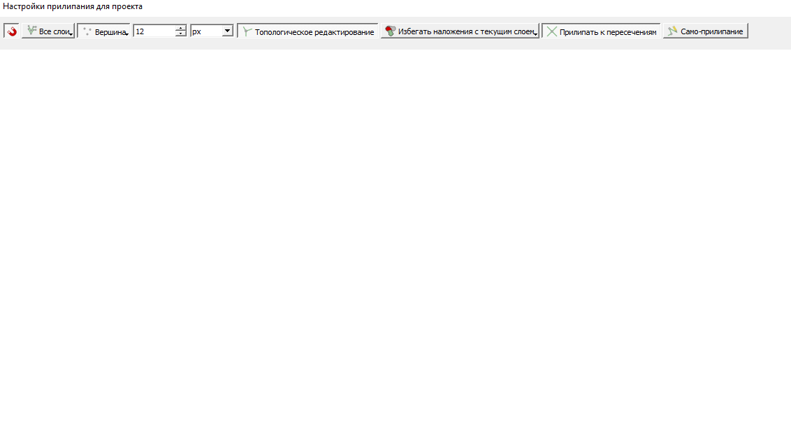

Собственно, вот

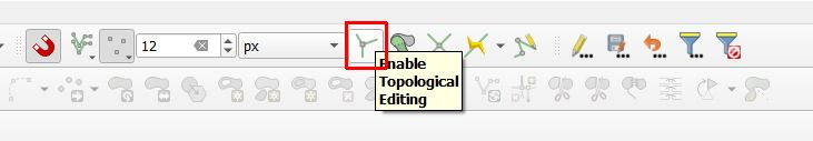

Да, конечно, эта кнопка активна. Но почему-то не действует на слой(

Ну тут уж не знаю. Сейчас проверил - работает. Может у вас в слое что-то не так. А может ну просто вот не работает - так тоже бывает. Если сделать новый проект, добавить туда только этот слой - тоже не работает? И, традиционное "решение" от разработчиков QGis - с новым профилем (меню Settings/User Profiles/New Profile) тоже не работает?
