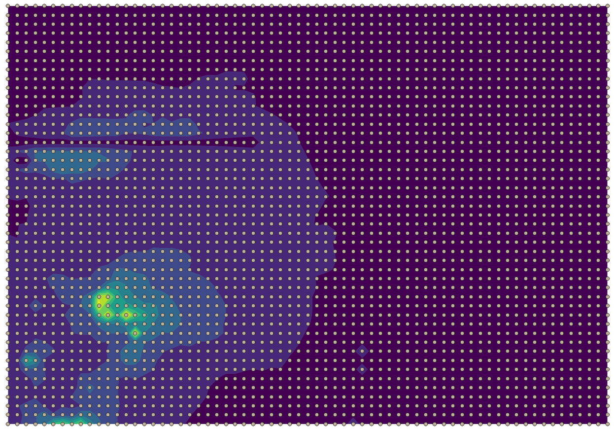

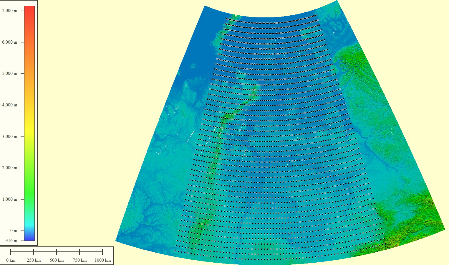

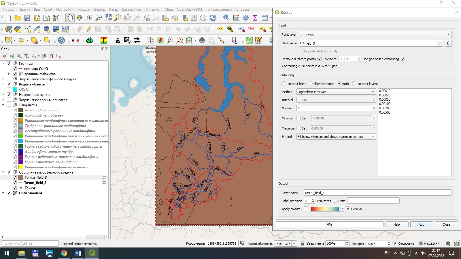

Добрый вечер! Есть слой с координатами х и у. В каждую точку вбито значение с концентрацией. Необходимо построить карту рассеивания загрязняющего вещества. Контур плагин красит все в один цвет, без интерполяции, 1 файл. Должно получиться примерно как в 2 файле. Может как то не так что то выбираю, буду рада помощи, заранее спасибо!

Константин Силкин, да, это координаты, по остальным С, D, E, F необходимо построить несколько карт, например, в мапинфо, карта строится без проблем, в кугис же не проходит интерполяция, все красится в один цвет

Сообщение Константин Силкин » 07 апр 2022, 22:23
Всё нормально работает. Опишите ваши действия

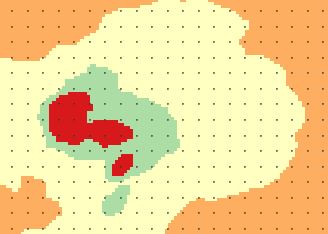

В QGIS доступны несколько инструментов интерполяции, помимо TIN и OBP есть SAGA-Raster Tools-Интерполяция. У последней множество методов,
применение которых возвращает грид
Возможно, что Вам нужна другая визуализация, например дискретная
это достигается настройками отображения слоя (результата интерполяции). Также, такую дискретную картинку не сложно автовекторизовать в полигоны. Оформить (вместе с легендой значений-градиентов) можно в макете-отчете.
