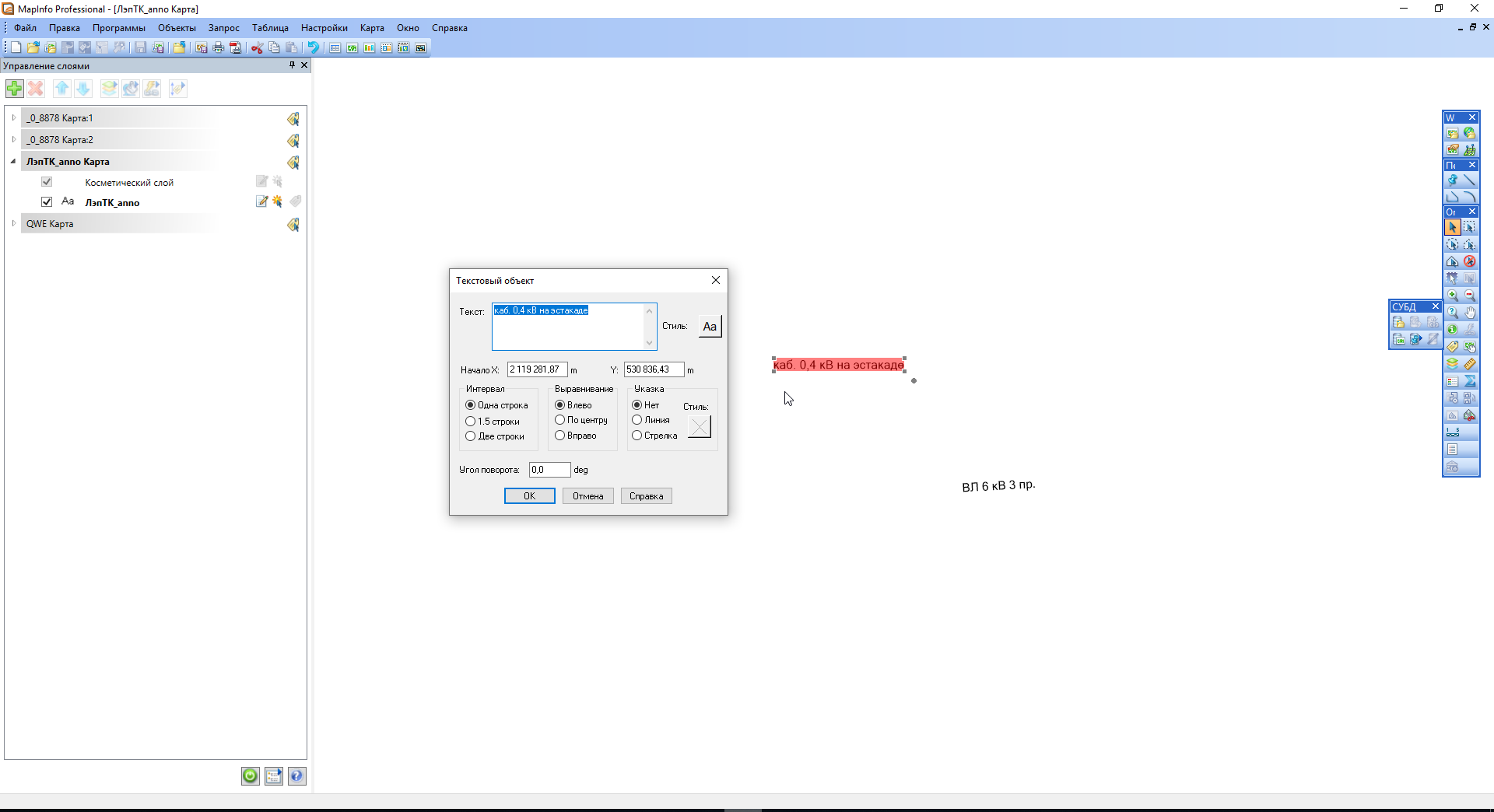

Благодарю за такой развернутый ответ. Да, это и есть text. Что бы точно не осталось расхождений в понимании, вот скрин. Моя задача это автоматизировать, что бы оператор из КУГИС загружал файлы "Tab" и эта информация не терялась. Ну, если это возможно.

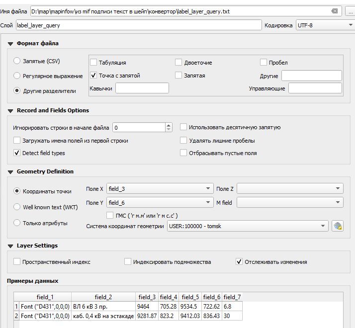

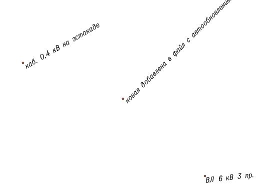

Имея такой выхлоп в виде txt файла, дальше можно вообще не парится, однократно открыть его в QGIS как csv-файл (слой из текста с разделителями) и настроить как подпись. При изменении TXT источника обновится и карта в QGIS. Единственное препятствие - разделитель полей (запятая). Если запятую заменить на другой уникальный, тогда:
Пример проекта QGIS с настройками
