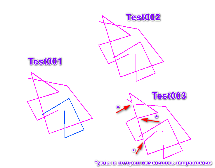

Прикладываю примеры. В табличке Test001 исходные две Pline , каждая в своей строке . Одна из 4 сегментов (синяя), вторая из 8-ми (бордовая).
В табличке Test002 результат объединений . Две Pline состоящих из 26 !!! сегментов, вместо ожидаемых 8+4 = 12
Табличка Test003 копия Test002 , где я для наглядности "развел" в стороны добавленные в процессе слияния узлы, в которых изменилось направление

тогда руками собрать MIF/MID в любом текстовом редакторе, это просто текстовый файл. Выгрузив предварительно все линии в отдельные файлы MIF/MID. Или в любой программе (R, Python), которая умеет работать с текстом.
