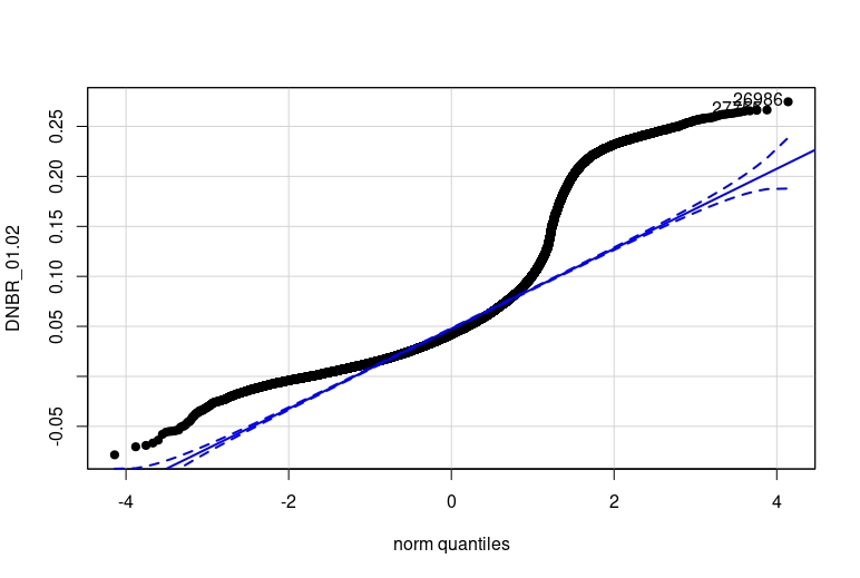

Сами данные - результаты выжигания травостоя (DNBR index). Его распределение на рис.
Подскажите
1. как провести множественное сравнение данных с участков, которые не подчиняющихся нормальному закону
2. как показать пары данных, которые между собой не различаются. Аналог Tukey’s HSD

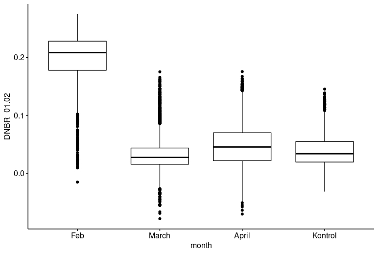

Их можно считать как контроли. Т.е. смысл в том, что сгоревший участок, например в феврале, сравнить со всеми остальными за этот месяц и показать, что он отличается от них и это не зависит от их местоположения. Аналогично и др. участками.
boxplot (рис1) по февралю как представляю сравнение.
Функция pairwise.wilcox.test показывает, что имеются различия между участками. Надеюсь я его правильно использую.
Возможно такое сравнение излишнее и следовало делать только контроль и сгоревший участок. Однако территория большая локальные условия могут сильно отличаться. Хотя и заняты одной растительностью. Масштаб пожара на картинке.
- Макет 1.png (557.33 КБ) 21750 просмотров
- pic-1.jpeg (38.19 КБ) 21750 просмотров

1) Глядя на последний боксплот можно предположить, что сравнивать нужно группы одного столбца, задаваемые полем month. Но что сравнивать, и с чем, и зачем, непонятно.
2) Ниже скриптик, он показавает распределения по группам столбец:месяц. Они не все унимодальные, и рпспределение перекошенное. Сравнивать средние спысла нет, поскольку средние ничего не говорят о том, что и как выросло (там только столбец 3-4 более-менее унимодальный.
3) возможно, имеет смысл сформулировать задачу в смысле распределений, например сравнивать функции распределения (которые c.d.f или F). Или что-то в этом роде, сравнивая приращения. У вас же явно временной ряд, но непонятно, как получены в нем данные.

Были пожары зимой и ранней весной. По спектральным каналам космоснимков для каждого месяца были рассчитан индекс NBR (Нормализованный коэффициент выгорания), затем DNBR (разностный индекс гарей). Особенностью использования данного метода именно для болотной растительности является маленькие различия индексов между горевшей и не сгоревшей территориями. Во вторых развитие растительности на территории исследований происходит неоднородно, что тоже хочется учесть.
Первая задача - показать, что выгоревшие участки, вне зависимости от того когда это произошло, значимо отличаются от не сгоревшей территории вне зависимости от её территориального положения.
Отсюда для февральского пожара (DNBR_01-02) контролем все не сгоревшие участки - март, апрель и контроль. Март (DNBR_02-03) - апрель и контроль, апрель (DNBR_03-04) - контроль (Kontrol). И после того как показали различия между выжженной и не выжженной территориями перейду к индексам.
- Сообщения: 4187
- Репутация: -445565592
- Ваше звание: программист
Re: Множественное сравнение данных неподчиняющихся нормальному закону
Ответа так и нет, кто такие участки, сколько их и как связаны с таблицей. Что объединяет числа в одной строке таблицы, это один и тот же пиксель территории? Или между ними вообще ничего общего? Из данных таблицы есть 12 сочетаний month, столбец. Как они связаны с участками (пикселями территории) и последовательностью пожаров?
Если строка это пиксель, столбец разность индексов между месяцами по всей территории, а month месяц пожара (для kontrol пожара не было), то тут не сравнивать надо, а проверять гипотезу о наличии ступеньки в строке в позиции, соответствующей месяцу строки или типа того. Проблема в том, что, судя по многомодальности, горело все неоднородно, что то недогорело, или вообще не сгорело. И многое зависит от того, как очерчивали пожар.
Ivor
- Сообщения: 345
- Зарегистрирован: 11 дек 2006, 09:46
- Репутация: 102
- Откуда: Иркутск
Исходя из постановки задачи вам вообще не надо делить по месяцам. Просто берёте участки горелые (за все месяца) и негорелые и выносите, для начала, на график в координатах [NBR, DNBR]. Если обе группы будут смешаны до неразличения - значит значимо они не различаются (для данных индексов, о чём вы и говорите), и нужно искать другой подход.
- Сообщения: 4187
учитывая "кривизну" распределений, можно использать vegan::anosim() и подобные непапаметрические тесты сравнения значений в группах (а не средних или медиан, как упомянутые выше тесты).
