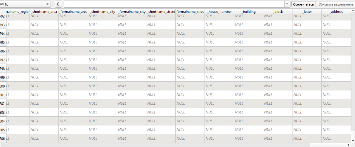

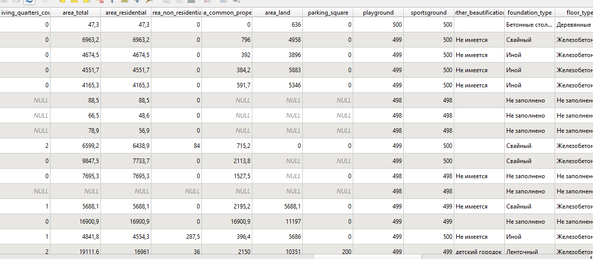

Для решения задачи был создан и настроен общий атрибут. При просмотре таблицы атрибутов текстового слоя все атрибуты отображаются нормально (рис.1). После этого я через свойства-связи добавляю к слою qgis текстовый слой, добавляю общие поля, выделяю требуемые поля для добавления. И теперь, когда я открываю таблицу с атрибутами в слое qgis со связью, то все ранее видимые атрибуты отображаются как NULL (рис.2). Как мне настроить корректную связь?

Спустя два дня и сразу после поста на форум проблема решилась пересохранением файла в отдельный слой и редактирования общего атрибута функцией trim для удаления лишних пробелов и переносов, что именно сыграло роль - я не знаю

Сыграл Trim, так как "тест" != "тест ".
