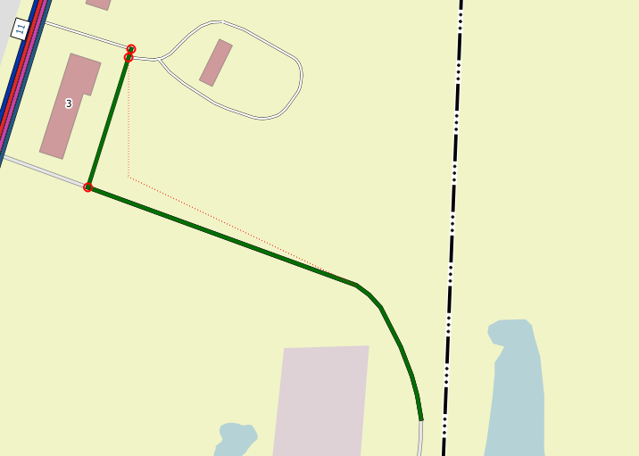

Коллеги, прошу помощи. Проблема такая: если рисовать линии (возможно и полигоны - не пробовал) с использованием опций прилипания, то вершины разных объектов располагаются точно друг над другом. Если использовать инструмент "редактирование вершин" для изменения положения, например, одной вершины одной линии, то при клике на вершине, то ли выделяются все вершины от всех объектов (причем даже на разных слоях), то ли эти вершины связаны каким-либо образом. Но при последующем перемещении происходит перемещение всех вершин.
Даже если правым кликом выбрать вершины конкретного объекта для редактирования, все-равно перемещаются вершины разных объектов.

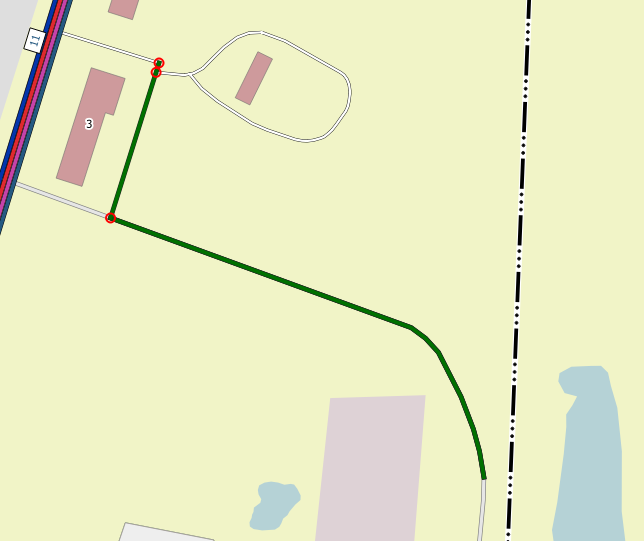

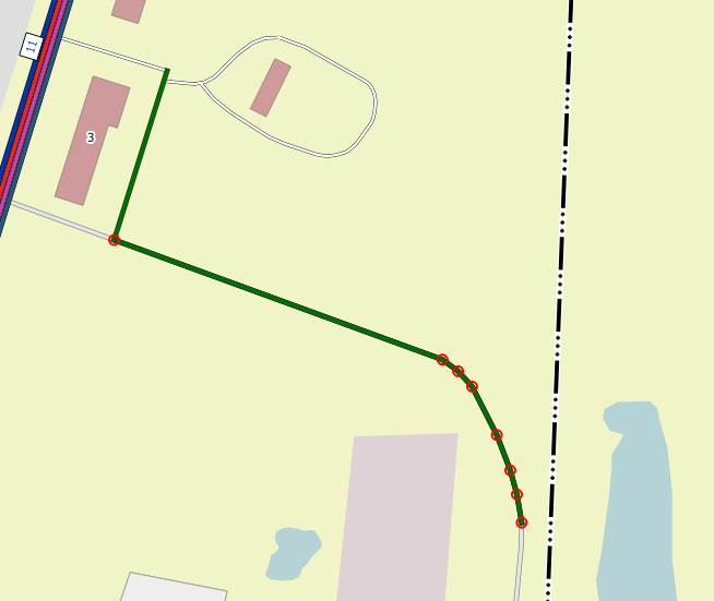

На рисунках две зеленые линии в одном слое - при попытке перенести вершину, где эти линии соприкасаются, переносятся вершины обоих. Причем если разместить линии в разных слоях аналогичным образом и включить на редактирование оба слоя, наблюдаем аналогичное поведение (хотя инструмент называется "Инструмент работы с вершинами (текущий слой)").
Не пойму, баг это или фича, и как с этим бороться (нужно переместить одну вершину одной линии)?

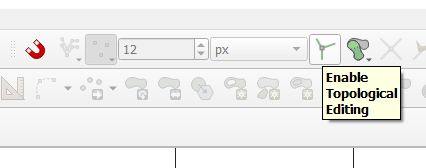

А у вас вот это не включено?

А ларчик просто открывался... Да, действительно включена. Спасибо огромное. Почему-то думал, что иконка магнита действует на все опции прилипания и когда ее отключаешь, должны отключаться все...
