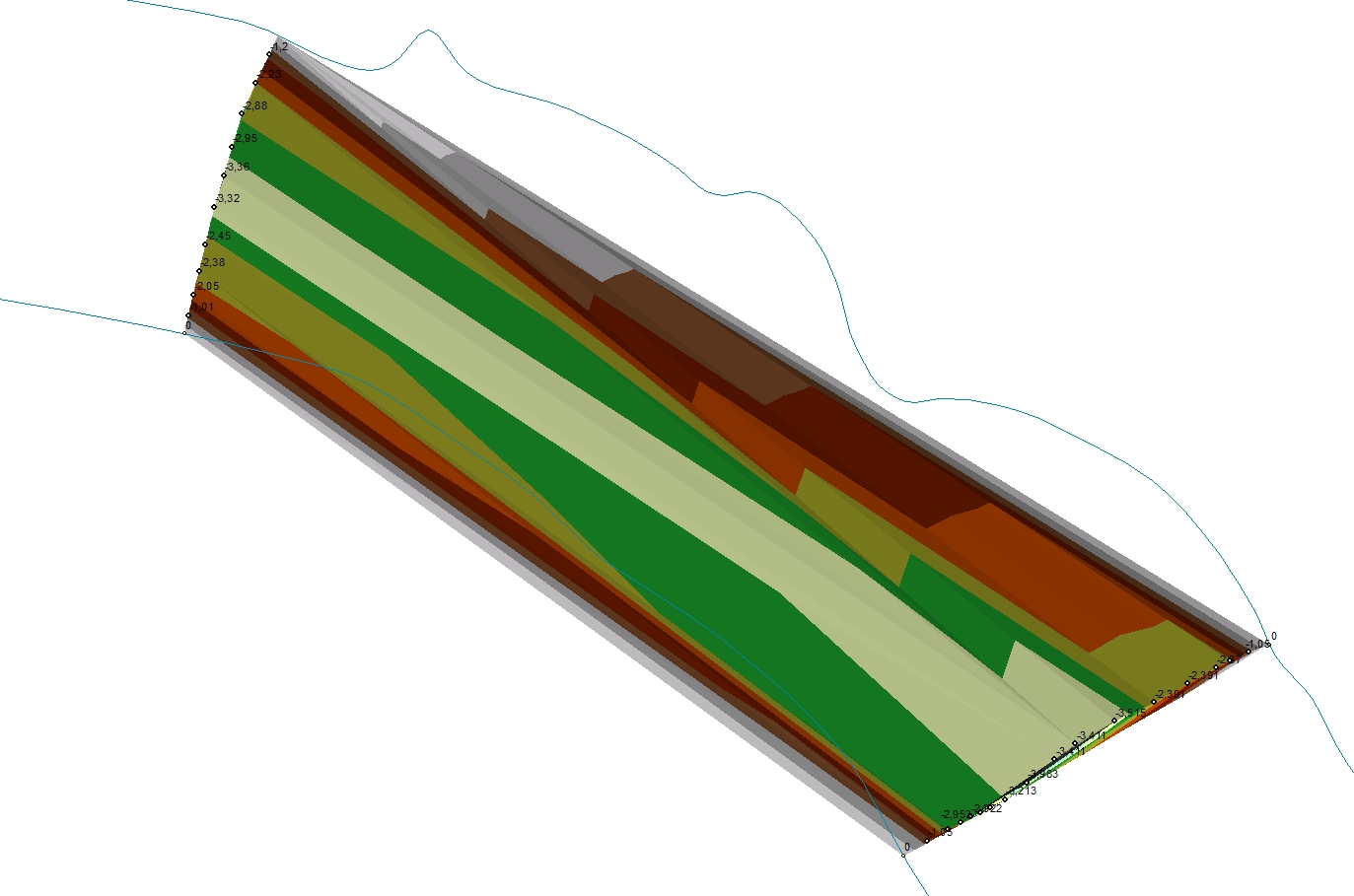

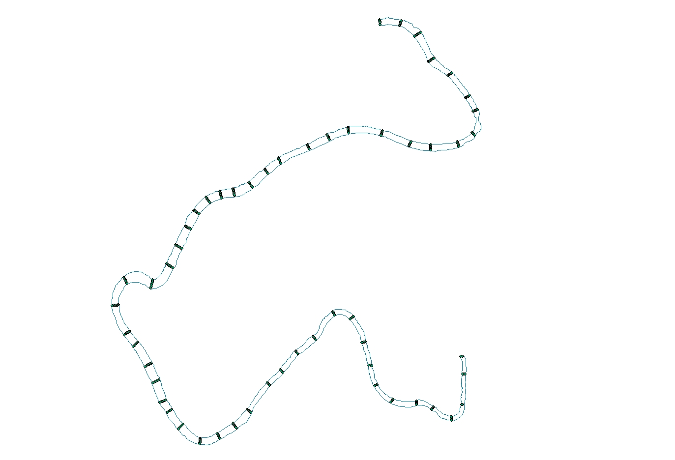

Всем доброго дня! Прошу помощи в построении интерполированного растра значений глубин водного объекта. Задача состоит в следующем: имеются данные промера глубин участка реки, который проводился по поперечным створам (галсам) с расстоянием между ними в среднем 150 м. Общее количество створов 55. Русло реки извилистое.

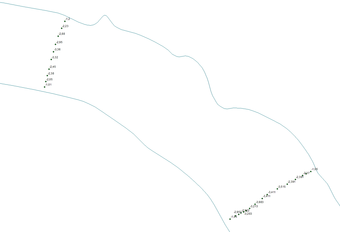

Пробовал проводить интерполяцию различными инструментами Интерполяции растра, но получается, если честно, какая я то ерунда. Включал в массив нулевые значения береговой линии, так и пробовал и без них. Пробовал строить растр как в целом по всему участку реки, так и только между двумя створами. Хотелось, чтобы программа автоматически построила (классифицировала) промежуток между двумя створами в виде продольных линий, так как исходные данные очень близкие по значениям.
Конечная цель - подсчитать объем воды при НПУ и построить батиграфическую и объемную кривые.

Что-то похожее дает создание TIN поверхности. Но как вписать ее в конфигурацию реки?
