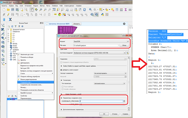

Здравствуйте, уважаемые коллеги. Подскажите, пожалуйста, как получить файл формата mid/mif, скажем из FileGDB или геопэкэджа, с точностью записи координат 2 знака после запятой, т.е. 1 см. Пробовал транзитом через geojson - не помогло.
Странно, мне помогло.

а систему координат соорудить, с единицами сантиметрами, нельзя?

lam, попробовал ещё раз - получилось. Наверное, что-то где-то упустил.

gamm, да, в общем-то уже решил, спасибо. Была одна из региональных МСК, там метры.
