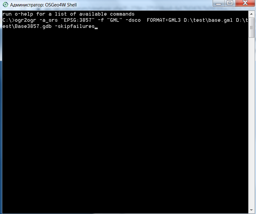

При помощи консоли OSGeo4W Shell можно. Предположим, у Вас есть FileGDB с классами объектов как по 10-му приказу, которая располагается по адресу на локальном диске "D:\test\Base3857.gdb". Предварительно Вы перепроецировали их из МСК в EPSG 3857. Тогда команда будет иметь вид:
ogr2ogr -a_srs "EPSG:3857" -f "GML" -dsco  FORMAT=GML3 D:\test\base.gml D:\test\Base3857.gdb -skipfailures
Если у Вас папками с табами мэпинфо, также удовлетворяющими условиям приказа и системы координат, то просто меняете директорию:
ogr2ogr -a_srs "EPSG:3857" -f "GML" -dsco  FORMAT=GML3 D:\test\base.gml D:\test\tabs -skipfailures

Vadim, в данном методе не указана xsd-схема. Но интереса ради я попробовал. Получается тоже самое, что и при обычном экспорте слоя в gml. У меня есть слой переведенный в gml из MapInfo при помощи специального модуля. Результаты не совпадают по структуре.
Есть ли возможность проделать эту же операцию, но с использованием схемы?

Iscander, наверное через панорамовское ПО это сделать можно. Но когда я в последний раз загружал GML, полученный выше указанным образом, ФГИС ТП его принимал.
