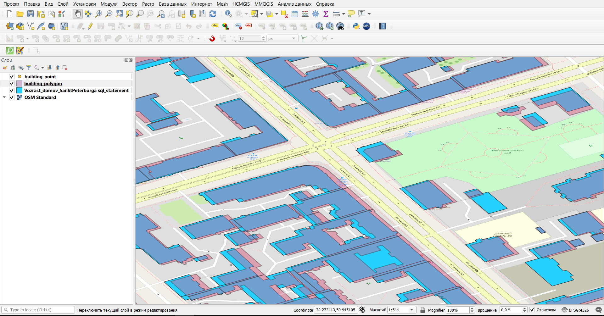

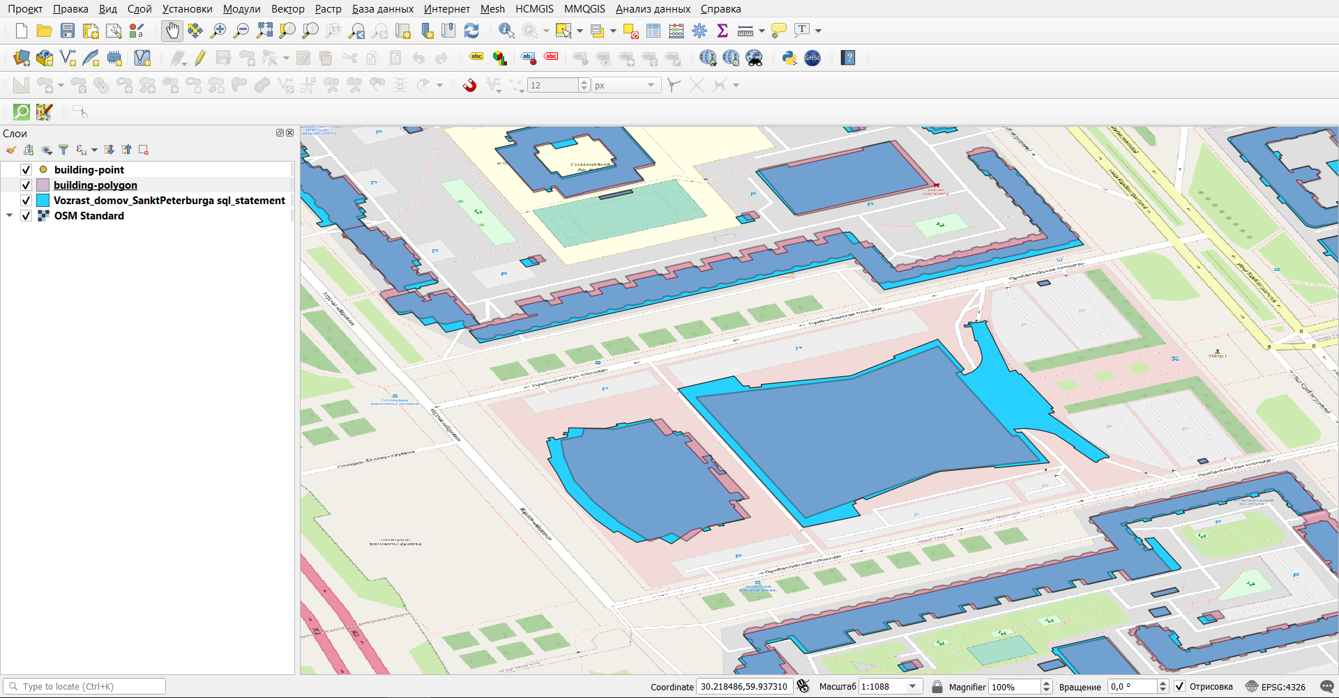

Добрый день, в рамках дипломного проекта изучаю редевеломпент в ядре Санкт-Петербургской агломерации
Для этого использую векторные данные проекта https://how-old-is-this.house/saint-p. Форма зданий с данного сайта не совпадает со зданиями из osm и у этих векторных слоёв нет одинакового id. Однако нужно перенести данные о возрасте зданий в слой зданий из osm, но не знаю как это сделать.
Есть ли какой-то способ сделать это без id и без совпадения векторов? Переносить в ручную нет желания и есть подозрение что данная проблема решаема, но о ней не говорят.
Во вложениях приложил скриншоты из qgis.
Буду крайне признателен, если кто-то поможет.

Если здания более менее совпадают, то центроиды одного слоя наложить на здания второго и снести id обоих слоев в общую таблице. Сделать на всякий случай в обе стороны, и сравнить результат. Потом обычный sql.

С центроидами проблема. Для центра города характерны дворы колодцы, поэтому они не всегда накладываются

Вам нужен инструмен панели анализа "Объединение атрибутов по расположению", с типом объединения "атрибуты объекта с наибольшим наложением"

Спасибо, объединение атрибутов по расположению сработало
