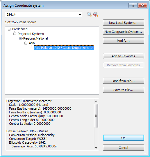

Здравствуйте!
Я студент
В программе surfer не могу разобраться с номером зоны ск42
Дело в том что было логично поставить номер зоны 14 как показывают данные по x
Но в СК 42 нет такой зоны
Говорят посчитать номер зоны
А как её посчитать?

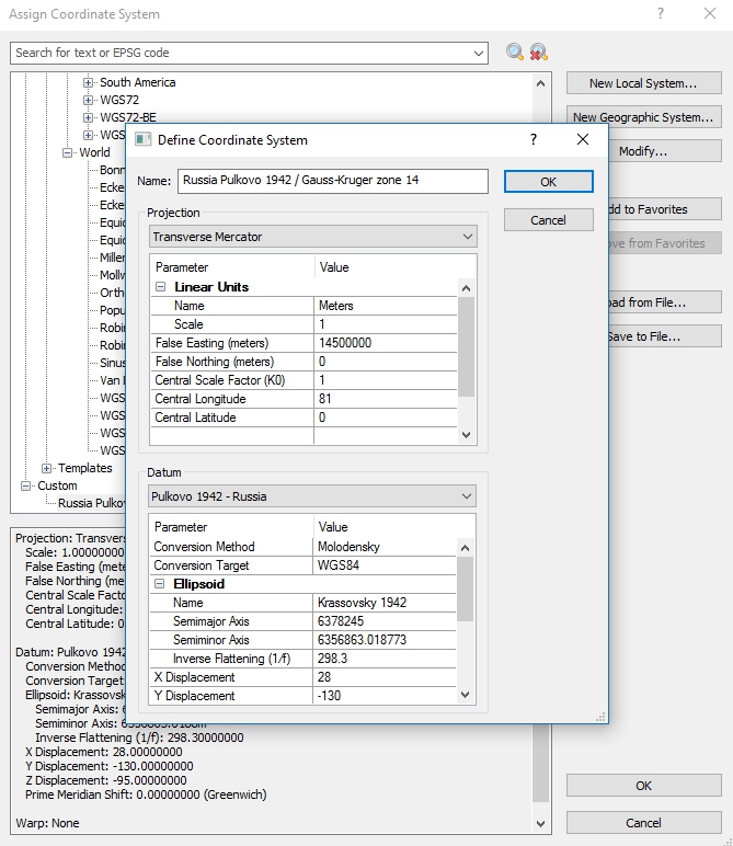

Если есть полная уверенность, что нужна 14-я зона, ее легко создать.

Сообщение Игорь Белов » 22 дек 2021, 16:22
Вурмс писал(а):
22 дек 2021, 03:34
Вот она:
