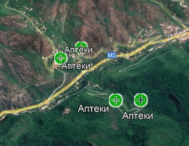

Точки Ваши сделал аптеками. Сохранил в KMZ. Можно открыть в Google Earth.
- amj.jpg (53.19 КБ) 5215 просмотров
