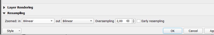

По первому - это не зазоры, это особенность QGis. У него, похоже, проблемы с точностью отрисовки объектов. Где-то криво округляет до пикселя. Безобразия станет поменьше, если включить в свойствах слоя вот это:
Вернее, поставить там что-то другое взамен Nearest Neighbour

По первому вопросу разобрался, спасибо!
