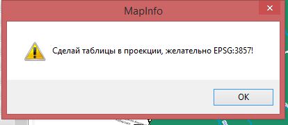

Пыталась еще с помощью утилиты таблицы выгружать в GML, но выплывало такое окно

Уже сильно проще: угадать, как именно должен быть устроен GML, что будет "люб" проверяющей системе ФГИС ТП - не просто.
Теперь собственно к сообщению: оно как раз и значит, что эта(?) программа знает, что в таблице ЕСТЬ координаты, но она НЕ ЗНАЕТ как именно они отображаются на поверхность Земли. Если вы выложите полный комплект таблицы, хотя бы с одной записью, с геометрией, то можно попробовать предположить, методом перебора и последующего наложения на карту мира, в какой собственно проекции выполнили работу, и тогда надо указать эту проекцию вместо "план-схема".
План-схему, в нашей реальности, используют в связи с тем, что в некоторых прочтениях правил отображения пространсвтенных данных, параметры МСК являются сведения с грифом "секретно". Поэтому передают только координаты в МСК, которые благодаря наличию Федерального реестра недвижимости несекртны - РОсреестр в них выдает свои данные по участкам и зданиям, тоже не указывая как они должны отобразиться на земной шар.
ESPG:3857 - любимая всеми российскими федеральными ведомствами проекция Меркатора на шаре Гугла, она же проекция для Google Map или Web ArcServer-a.
В мире так же максимально распостранена для Web-картографии.
