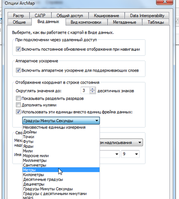

Сообщение tikhpetr » 17 окт 2021, 22:58
А если так?

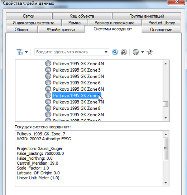

Re: Замена на графике профиля десятичных градусов на километры
Сообщение tikhpetr » 17 окт 2021, 23:13
А насчет СК, Вам надо понять в пределах какой зоны Гаусса-Крюгера лежат Ваши ГМС. Если не очень понятно, то напишите координаты самой западной и самой восточной станции. Разберемся

tikhpetr писал(а): ↑
17 окт 2021, 22:58
А если так?
Раньше пробовал ставить километры, сейчас по вашему совету поставил метры, не помогает.
Координаты самой западной метеостанции x=48,28; y=37,18.
Координаты самой восточной метеостанции x=49,22; y=39,58.
Все координаты в десятичных градусах.

Сообщения: 1231
Репутация: -161075144
Откуда: г. Жуковский МО
Сообщение tikhpetr » 18 окт 2021, 13:27
Тогда так+ как на предыдущем скрине.
