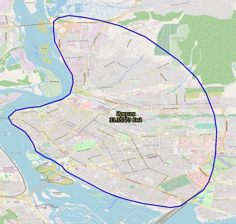

Здравствуйте!

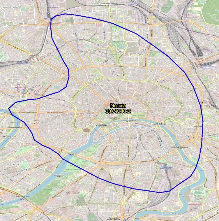

Вопрос на засыпку, почему один и тот же полигон имеет разную площадь в зависимости от местоположения?
Полигон (примерный) г.Иркутска имеет площадь 33.35773 Км2, если его скопировать и наложить на г. Москва то площадь уже 30.71200 Км2 ?
Система координат слоя и проекта: EPSG:4326 - WGS 84 - Географическое положение
Эллипсоид: WGS 84 (EPSG:7030)
poly.zip
(2.36 КБ) 260 скачиваний

Обычная операция, в QGis выделить полигон г. Иркутска - нажать на кнопку "Копировать объекты", потом сразу "Вставить объекты" выбрать вставленный объект и курсором перенести в "Москву" и там наложить.
Можно ничего не копировать, а взять полигон Иркутска и перенести в Москву и площадь поменяется.
