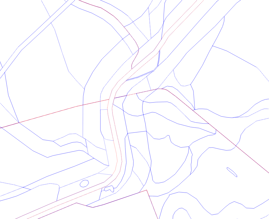

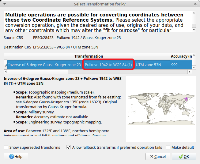

Re: назначить проекцию
Проблема не в проекции, а в трансформации датума. Вероятно, один из этих слоёв создан преобразованием из одной СК в другую с трансформацией EPSG:1254 "Pulkovo 1942 to WGS 84 (1)"
В этом можно убедиться, если при добавлении слоёв в проект выбрать в диалоге эту трансформацию. Получится неплохое наложение.
- transform.png (125.57 КБ) 7597 просмотров
- map.png (81.76 КБ) 7597 просмотров
ну да легло хорошо. спасибо
а почему тогда там точность указана 999 метров?

Замечание EPSG по данной трансформации:
(Оценка точности отсутствует.)Accuracy estimate not available.

а как выбирать трансформацию датума когда кугис делает предложение?
всегда смотрел на точность.
методом проб и ошибок или есть какой -то метод?
- Игорь Белов
- Сообщения: 2243
- Репутация: 1514
Не смотрите на точность. Теоретически правильно использовать трансформацию "Pulkovo 1942 to WGS 84 (20)", введённую ГОСТ Р 51794-2008. Практически все эти трансформации одинаково непригодны в качестве замены привязки к геодезической основе.
