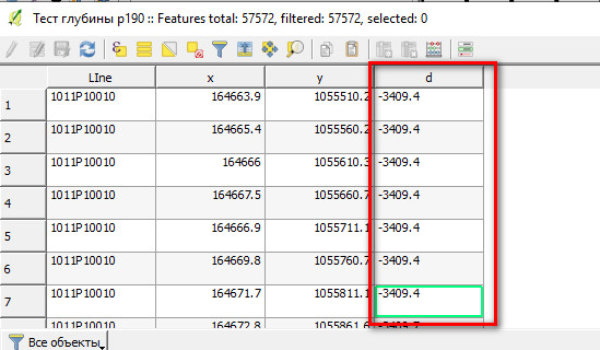

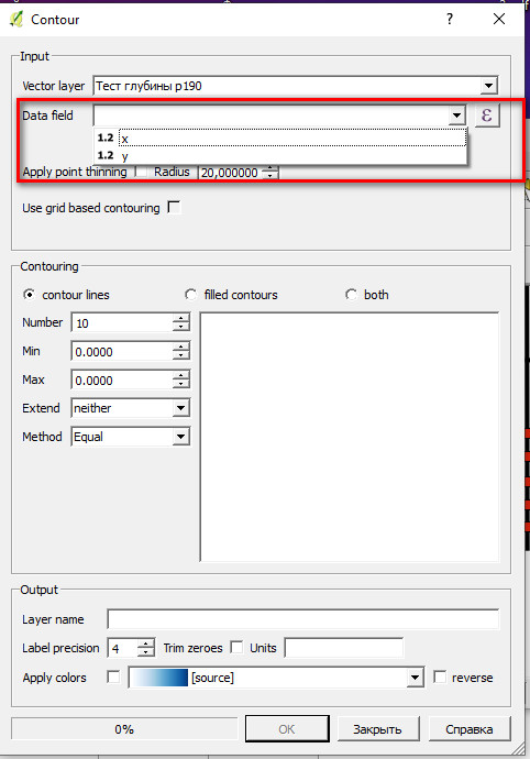

Пытаюсь построить изолинии глубин по точкам при помощи модуля contour.
В data field есть возможность использовать только х и y (координаты), 3ей колонки, в данном случае "depth" нету.
Добавил скрины во вложении. Прошу помочь. :)

Ответ оказался простым, надо убрать - перед числом

Ответ простой но не верный. Часто используем данный плагин с положительными и отрицательными числами. Особенно для глубин, если они в виде XYZ массива. Может с типом чисел в таблице какая-то проблема?

Обратил внимание, что у вас формат p190. Полагаю, что вы преобразовали его в текстовый файл с разделителями, а потом внесли в QGIS? Или отрезали заголовок и по позициям как текстовый файл?
В любом случае, скорее всего при импорте был неверно выбран тип числа, т.е. только положительные числа. Наверное так?
