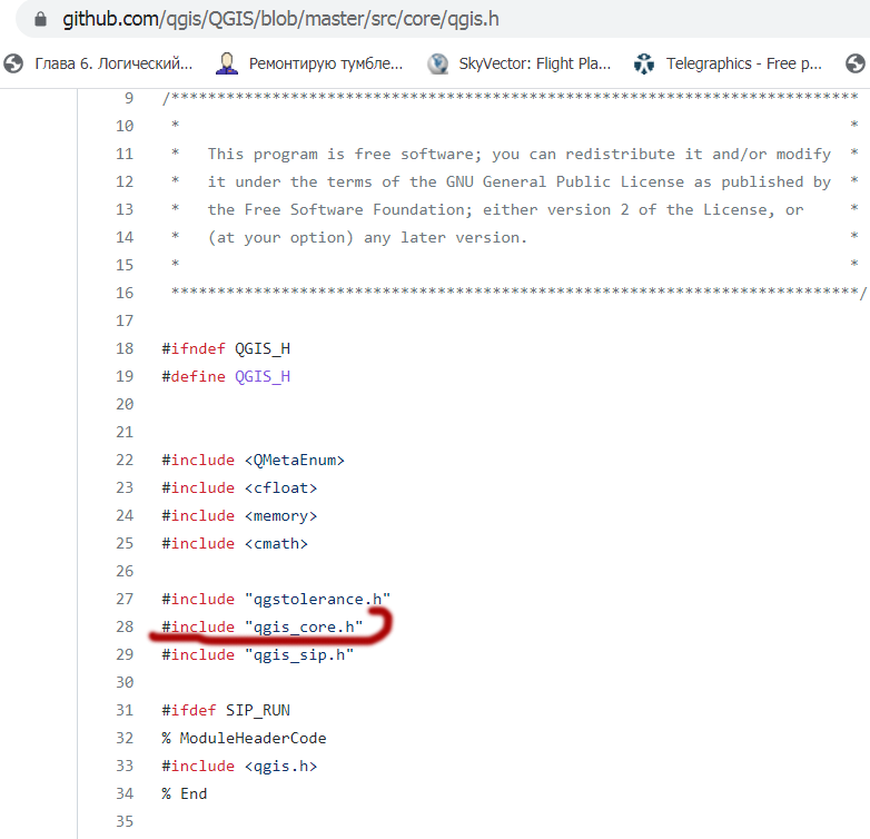

Возникла необходимость вновь вернуться к QGIS, обновить проект под последнюю версию. В скачанном исходнике обнаружилась странная вещь - файл "qgis_core.h", который "инклудится" в других заголовочных файлах, отсутствует в папке "C:\qgis-latest-ltr\qgis-3.16.10\src\core\", как впрочем и вообще где-либо в дереве папок исходника. В других версиях исходников ситуация аналогичная. Гугл о существовании этой проблемы не знает. Возможно, есть и другие недостающие компоненты, просто это первый, на котором спотыкается компилятор... Есть идеи у уважаемой публики, в чем причина сего феномена?

freeExec писал(а):
15 сен 2021, 14:52
На месте
qgis_core.h - ?

Да, действительно просмотрел. Так ваш файл автогенерируемый, вы cmake запускали?
