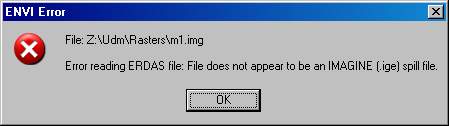

Вместе с проектом ArcGIS мне передали пару растровых (?) файлов:
m1.img - 1086 Mb
m1.rrd - 276 Mb
Про img я предполагал, что файл ERDAS, а про rrd я как-то и не слышал.
Попробовал открыть - ENVI и ERDAS View Finder говорят - "еще какой-то файл давай..."

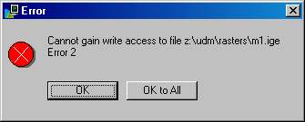

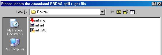

Сообщение Boris » 22 дек 2008, 13:01
А к img разве должны быть другие файлы? У меня ENVI и ERDAS ViewFinder спрашивают файл с расширением IGE?
1-ый канал имеет гистограмму, остальные два - нет.
ArcGIS Catalog - говорит, что там 3 канала. Но при добавлении ничего не показывает вовсе. Спрашивает будем ли строить пирамиду растров, но раз там уже есть файл rrd - то зачем ему это?
Пытается строить и не может. Но это я сейчас понял может быть связано с тем, что файл RRD при копировании с диска обзавелся атрибутом ReadOnly.

Сообщение Elman » 27 дек 2008, 18:14
Да есть такой файл с расширением .ige в ERDAS
Создается при очень больших размерах файла. (По моему больше 2Г).
Ну в этом случае сам .img достаточно маленький бывает.
