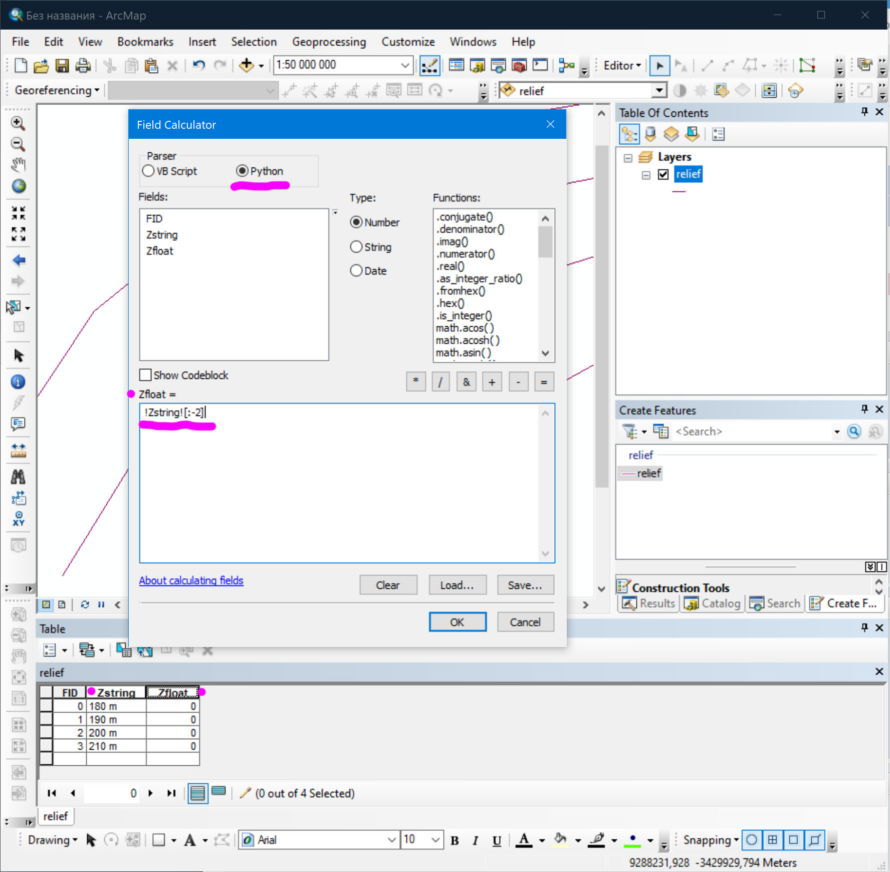

Здравствуйте!
Получен шейп-файл с горизонталями рельефа. В атрибутах в столбце Elevation внесены данные, типа: "180 m". Тип данных String. Как превратить их в цифровые, типа "Float" и без буквы m?

Re: отредактировать атрибут
Как вариант - создается новая колонка нужного типа, далее - выборка по атрибутам из исходной колонки отдельно по каждому значению: 100, 120 и т.д., через калькулятор поля задается нужное значение в новой колонке. Повторить нужное количество раз....
Через калькулятор полей добавляем колонку как новое выражение: перевод в real усеченной строки как-то так:
to_real(substr("Your_field",4,-2))
Длину полей смотри по факту. Формат должен быть одинаковый. Если все числа целые, то может и формат использовать целый?
Прошу прощения, ответ был для QGIS. В ArcGIS немного по-другому.
amakarov,
можно попробовать следующий способ
