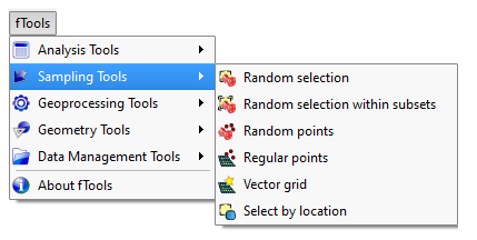

Для выполнения различных операций по геопроцессингу, в том числе процедуры Select by Location, в QGIS существует по крайней мере 2 способа.
Способ 1
Воспользоваться функциональностью GRASS, идущего вместе с QGIS. Для этого нужно сначала перевести имеющиеся данные в соответствующий формат, понятный GRASS.
Способ 2
Наиболее простой способ, не требующий никаких преобразований. Реализуется с помощью плагина fTools. Устанавливается этот плагин с помощью Plugin Installer (описание плагина и инструкцию по его установке можно найти на сайте
http://www.ftools.ca/).
Отмечу, что с помощью fTools можно выполнять Select by Location исключительно для слоев целиком, то есть возможности выбрать интересующий объект (например, полигон) нет. Думаю, что в таком случае можно воспользоваться плагинами GRASS, хотя сам не пробовал.

_DR_ писал(а):Воспользоваться функциональностью GRASS, идущего вместе с QGIS
Не дорос я еще до GRASS :( . Пока не чувствую в себе сил, взяться за освоение программы, которая, как я понимаю, совсем не похожа на все остальные (которые не сильно отличаются от привычного ArcView3).
_DR_ писал(а):Способ 2
Спасибо, посмотрел. Но в fTools только Intersect. А в Kosmo - Covers, Covered by, Intersects with, Crosses with, Touches with. Конечно в ArcGIS вариантов намного больше, но и Kosmo дает вариантов побольше, чем fTools.
