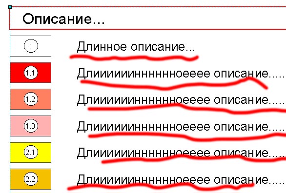

Несколько строк описания УЗ в легенде
Нужно несколько строк описания условного знака в легенде
Пока получается только одной строкой
Ищем средство для организации описания в "абзац"
Если кто-то знает способ - просьба поделиться.

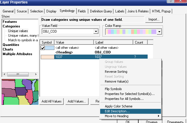

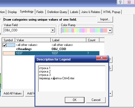

Re: Несколько строк описания УЗ в легенде
заполните description для каждого символа легенды на закладке Symbology свойства слоя.
Можно использовать перенос на новую строку. Как обычный текст
Потом используйте этот description для подписывания легенды (если description есть соответствующая кнопка в стиле будет доступна)

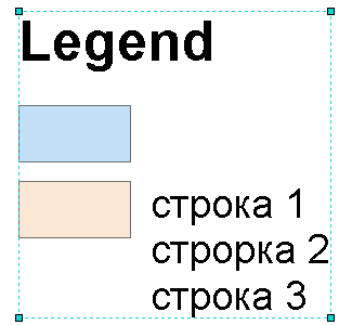

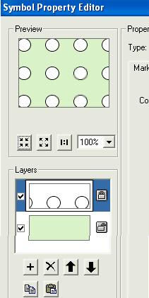

- leg3.png (13.21 КБ) 13788 просмотров
- leg2.png (21.87 КБ) 13783 просмотра
- leg1.png (15.17 КБ) 13785 просмотров
выравнивание текста по-умолчанию Center по вертикали. В примере изменено на Top

- Репутация: 15
да, так добавили.
студенты придумали!
смешно, но всё ж не руками.
студенты придумали!
