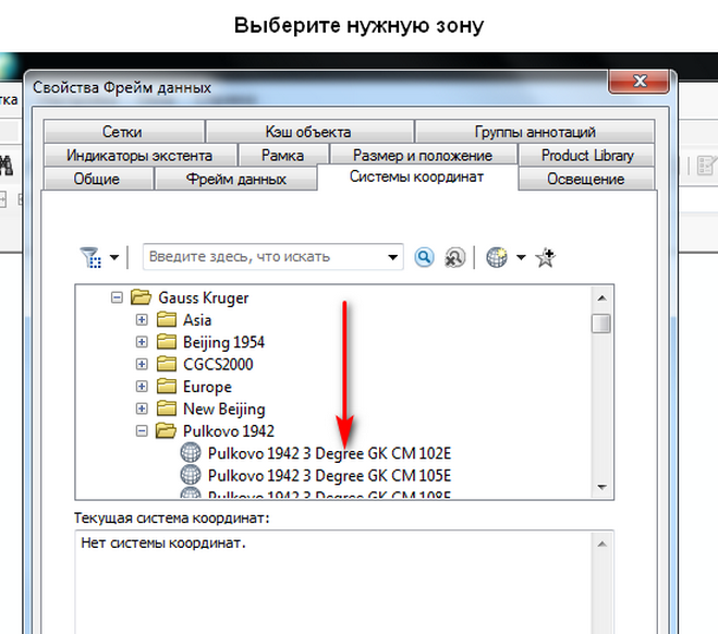

лучше использовать проекцию максимально близкую к проекции исходной карты

ladyBeatriche,
По проекции - скиньте ссылку на карту(ЯДиск, например). Если не можете/не хотите, укажите, откуда брали. Если брали "У кого" - спросите "Кого" о проекции карты.

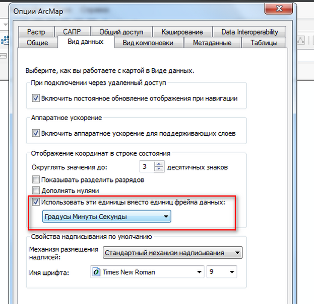

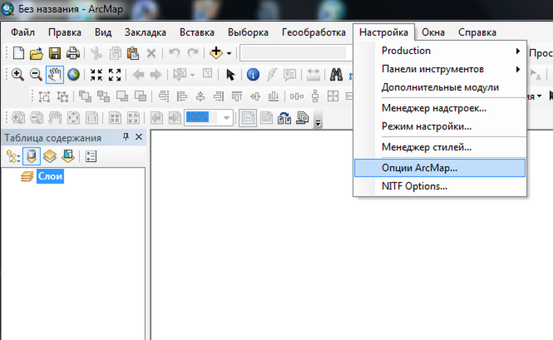

Касаемо отображения координат, вот:

Изначальная карта топографическая Генштаб 500-ка. Подскажите какая проекция лучше подойдет?

Re: Выбор проекции.
Спасибо!
Все получилось.
Все получилось.
