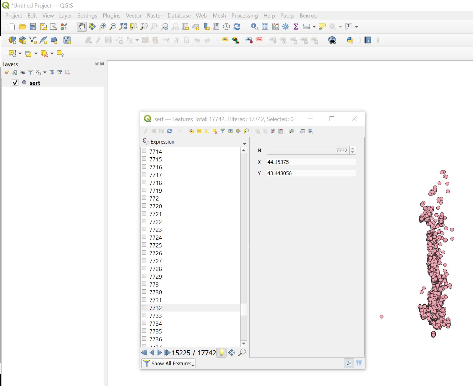

все импортируется без всяких проблем, по этой инструкции тыц, с проекцией не заморачивался, сказал что метры, X по горизонтали? Y по вертикали.

Да, Спасибо!!! Получилось. У меня QGIS Desktop 3.4.0. Запятые заменил на точки (это сделал на предшествующем шаге), убрал флажок в поле Широта/Долгота.
