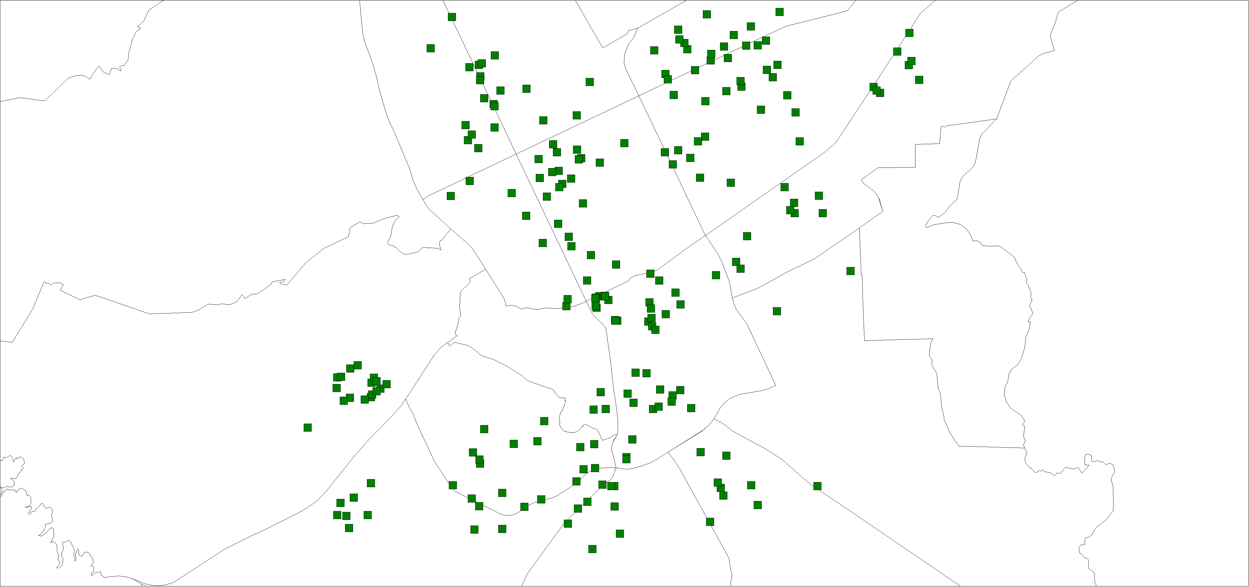

DarkGhost112
Сообщения: 5
Зарегистрирован: 25 май 2021, 23:08
Откуда: Belgium
Re: Помогите пожалуйста опредилить EPSG координат
Сообщение DarkGhost112 » 26 май 2021, 20:23
Привязку не нашел, но точки все находятся внутри Рьяда.
Есть еще файлы в формате INT, ID, MAP

DarkGhost112
Сообщения: 5
Откуда: Belgium
Сообщение DarkGhost112 » 26 май 2021, 21:06
Как то так
SendCoord.rar
(31.88 КБ) 289 скачиваний

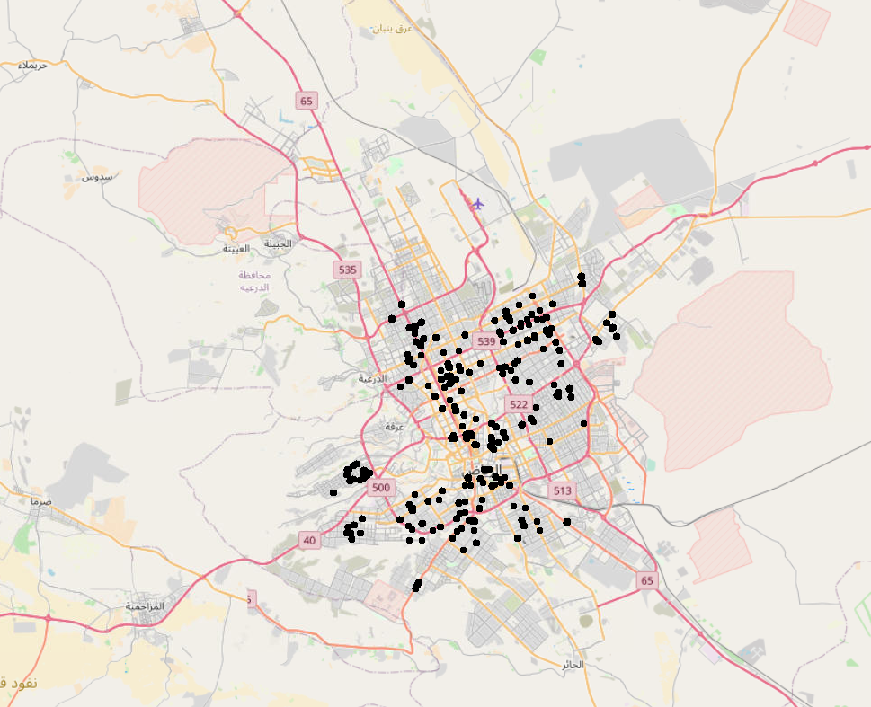

lam
Сообщения: 1018
Репутация: 241
Сообщение lam » 27 май 2021, 09:35
DarkGhost112 писал(а):
26 май 2021, 21:06
Как то так
Сообщения: 2243
Сообщение Игорь Белов » 27 май 2021, 10:27
  • СК слоя действительно "UTM zone 38N", что и показывает уважаемый lam.
  • Координаты объектов в этом слое порядка N+27xxxxx E+6xxxxx, что никак не похоже на величины из первого поста.
Итого:
  • Проекция слоя известна, но с датумом надо разбираться. Может, с выбором поможет визуальное изучение наложения разных вариантов на веб-карты.
  • Вопрос СК координат из первого поста остаётся открытым.
DarkGhost112
Сообщения: 5
Откуда: Belgium
Сообщение DarkGhost112 » 08 июн 2021, 12:55
В общем проблема была в том, что человек работающий с программой сначало работал в коордмнатах zone 38N, а потом сохранял, выбирая кодировку этими же координатами, а не в общей кодировке. В программа шифтила точки внутрь Африки.
Такие дела.
