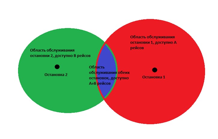

Добрый день!
Подскажите, пожалуйста, инструмент в ArcGIS, которым я могу решить следующий вопрос.
Есть два слоя: точечный и области обслуживания вокруг точек (полигоны).
Слой полигонов имеет атрибут count.
Необходимо найти инструмент или методику, с помощью которых в местах пересечения полигона 1 и полигона 2, создавался полигон 3 с атрибутом count =count 1 +count2.
Инструмент пересечения, к сожалению, не складывает значение атрибутов с соседних полигонов.
Или я не правильно делаю?
Подскажите, пожалуйста. Буду очень благодарна!
P. S. Приложила картинку того, что мне нужно получить

- IMG-20210510-WA0006.jpg (21.2 КБ) 8626 просмотров

Vadim, спасибо за ответ. Создала топологию, задала правило "Не должны перекрываться". Исправила ошибки методом "Создать объект", но созданные объекты не имеют атрибутов (пустые колонки).
Подскажите, пожалуйста, где можно задать правила для атрибутов? Не нашла в свойствах этого окна..

Gul27, думал, что в свойствах должно быть. К сожалению, сейчас нет возможности проверить. Пришла в голову вот какая идея: взять получившиеся полигоны областей пересечения + исходный слой и запустить инструмент spatial join:
https://desktop.arcgis.com/ru/arcmap/10 ... l-join.htm
Использовать опцию "JOIN_ONE_TO_MANY", а для правила слияния интересующих полей выбрать "Сумма":
https://desktop.arcgis.com/ru/arcmap/10 ... ontrol.htm

Vadim, Спасибо большое! Все получилось)
