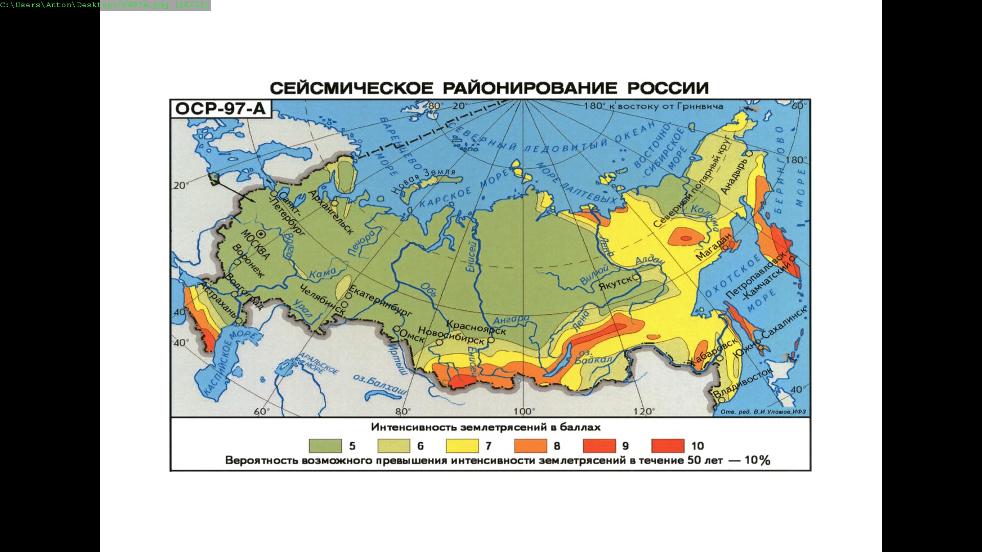

Добрый день, господа специалисты!
Может вопрос и тривиальный, но всё же. Прошу помощи с оцифровкой мелкомасштабной карты, а именно карты сейсмического районирования России. Я понимаю как оцифровывается карта генштаба, или спутниковый снимок населённого пункта, но с картой России, да еще и в не самом лучшем разрешении у меня тупик. Пытался сделать стандартно, в arcmap-е, через инструмент геопривязки, но получается какая-то несуразица...

Вы бы пояснили конечную цель и суть проблемы - стало бы существенно легче дать совет. Если вам не удается нормально подобрать исходную проекцию - это настоящая задача, если еще что-то, то поясните, что именно.
На мой вкус - векторизация в ГИС-пакетах - извращение. В сети давно лежит одобренная EasyTrace свободная "EasyTrace 7.99" - в ней достаточно инструментов, что бы сделать это аккуратно и качественно.
Есть и пакеты для привязки изображений с нелинейными искажениями, но мне известны только платные. Утилита gdalwarp (по-моему) умеет выполнять привязку по контрольным точкам.

1) скачайте карты с сайта ИФЗ, там нормальное разрешение тыц.
2) предположительно проекция там равнопромежуточная коническая (уточните параметры по контрольным точкам - ниже пара вариантов, в частности с гислаба и из интернета )
+proj=eqdc +lat_0=0 +lon_0=105 +lat_1=52.5 +lat_2=66 +x_0=0 +y_0=0 +ellps=krass +datum=Pulkovo_1942 +towgs84=24.0,-123.0,-94.0,-0.02,0.25,0.13,1.1, +units=m +no_defs
+proj=eqdc +lat_0=54 +lon_0=100 +lat_1=49 +lat_2=68.5 +x_0=0 +y_0=0 +ellps=krass +towgs84=23.92,-141.27,-80.9,-0,0.35,0.82,-0.12 +units=m +no_defs
+proj=eqdc +lon_0=100e +lat_l=49 +lat_2=59
+proj=eqdc +lon_0=100 +lat_1=42 +lat_2=60 +datum=WGS84 +units=m

Суть довольно проста, нужно векторизовать карту по интенсивности землятрясений, но, насколько я понимаю, вначале саму карту нужно оцифровать, чтобы векторный слой сразу вязался по проекции :roll:

у вас мешанина какая-то в терминологии ... судя по всему под "оцифровать" имелось в виду "привязать" (установить соответствие пиксельной системы координат и координат проекции).
1) Уточнить параметры проекции. Проекция там скорее всего коническая, параметры примерно те, которые я написал первыми. Нужно снять с карты перекрестия сетки в градусах и пикселях, и подобрать параметры проекции. Для этого пересчитать градусы в проекцию, и построить регрессию на пиксельные координаты для разных вариантов параметров. Регрессия должна быть (а) с минимальной ошибкой, и (б) с одинаковым масштабом для X и Y. Лучше написать программу, и напустить оптимизатор, но можно и перебором.
2) Когда проекция будет известна, берем EasyTrace, мануал к нему, и векторизуем. Там и полуавтомат есть.

Исходная картинка не в конической проекции, как и оригинал из БРЭ. В плане привязки проще забыть про неё и использовать настенный вариант. Там главные карты в конической проекции. Параметры WKT:
PROJCRS["Pulkovo 1942 / Russia Equidistant Conic",
    BASEGEOGCRS["Pulkovo 1942",
        DATUM["Pulkovo 1942",
            ELLIPSOID["Krassowsky 1940",6378245,298.3,
                LENGTHUNIT["metre",1]]],
        PRIMEM["Greenwich",0,
            ANGLEUNIT["Degree",0.0174532925199433]],
        ID["EPSG",4284]],
    CONVERSION["Russia Equidistant Conic",
        METHOD["Equidistant Conic"],
        PARAMETER["Latitude of natural origin",54,
            ANGLEUNIT["Degree",0.0174532925199433],
            ID["EPSG",8801]],
        PARAMETER["Longitude of natural origin",100,
            ID["EPSG",8802]],
        PARAMETER["Latitude of 1st standard parallel",49,
            ID["EPSG",8823]],
        PARAMETER["Latitude of 2nd standard parallel",68.5,
            ID["EPSG",8824]],
        PARAMETER["False easting",0,
            LENGTHUNIT["metre",1],
            ID["EPSG",8806]],
        PARAMETER["False northing",0,
            ID["EPSG",8807]]],
    CS[Cartesian,2],
        AXIS["(E)",east,
            ORDER[1],
            LENGTHUNIT["metre",1]],
        AXIS["(N)",north,
            ORDER[2],
    USAGE[
        SCOPE["unknown"],
        AREA["Asia - Russia"],
        BBOX[45,19,90,-169]]]

  • Эта проекция известна. Некогда она приводилась среди проекций СССР и РСФСР на сайте, которого больше нет.
  • Если вопрос в том, как сделан набор WKT, то это просто. Выбираем в QGIS какую-нибудь проекцию из группы "Equidistant Conic", копируем набор параметров и редактируем, заменяя всё, что заменить необходимо.
  • Если же вопрос в том, почему именно эта проекция, то она просто подошла. А вот для растра Карта ОСР-97D подходит коническая проекция ВСЕГЕИ.
