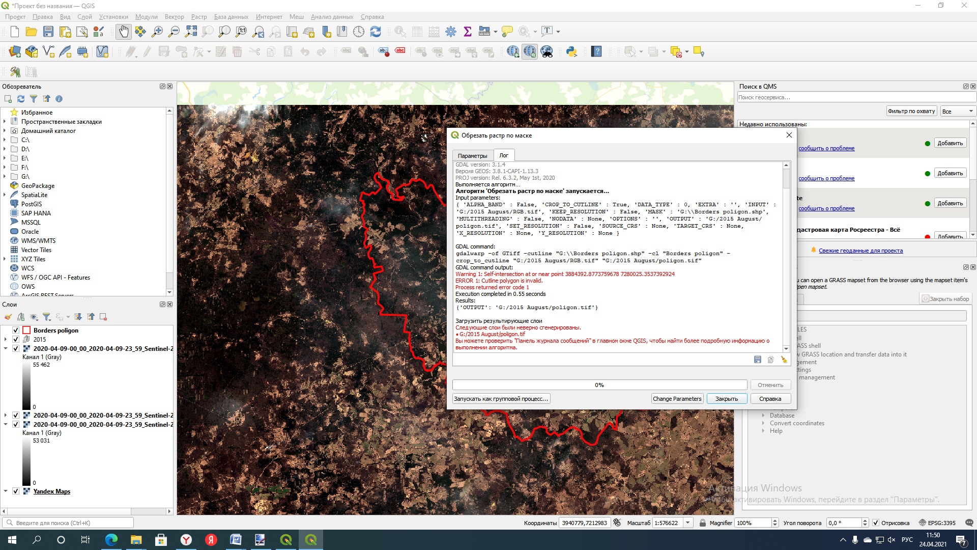

Не обрезается растр по маске ни на одном из компьютеров. Не могу понять, в чём причина.
Подскажите, пожалуйста, что с этим делать
Сообщения: 2243
Re: Извлечение растра по маске
Сообщение Игорь Белов » 24 апр 2021, 18:11
Предупреждение 1: Самопересечение вблизи точки 3884392.88 7280025.35
ОШИБКА 1: Отрезающий полигон негодный
Поправьте контур.
