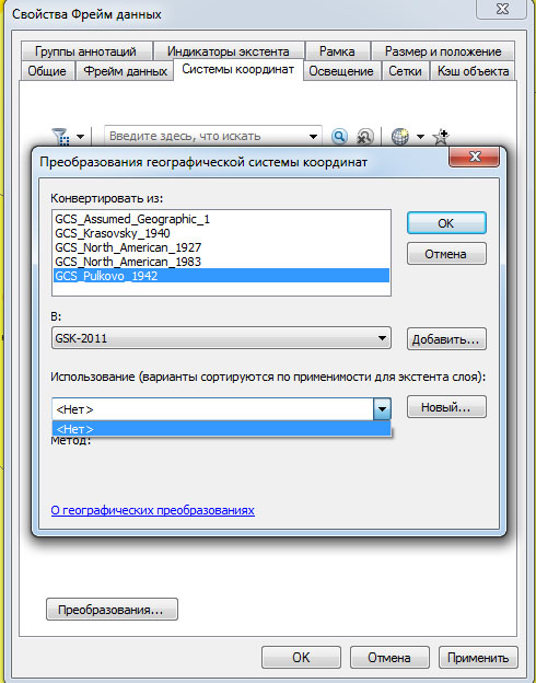

Добрый день!
Не отображаются географические преобразования в окне выбора.
Все параметры установлены в директорию С:\Users\user\AppData\Roaming\ESRI\Desktop10.5\ArcToolbox\CustomTransformations\
Также пробовал создавать дополнительную системную переменную PEDATABASE со значением objedit@C:\custprj. Не помогает.
ArcGIS 10.5.

rezident73ul
Сообщения: 7
Зарегистрирован: 23 апр 2021, 12:17
Репутация: 3
Re: Не отображаются географические преобразования
Сообщение rezident73ul » 27 апр 2021, 18:46
Разобрался почему не отображаются географические преобразования из папки CustomTransformations.
Имя пользователя должно быть написано на латинском, тогда все преобразования скопированные в директорию С:\Users\user\AppData\Roaming\ESRI\Desktop10.5\ArcToolbox\CustomTransformations\ будут отображаться.
Тему можно закрывать.
