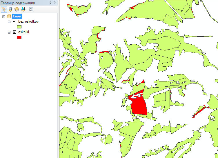

Сообщение Azimut21 » 22 апр 2021, 17:00
Вот тут два слоя. Слой осколки необходимо слить с соседними полигонами из слоя без осколков.

Сообщение Vadim » 22 апр 2021, 17:22
А если "осколок" примыкает к двум смежным "большим" полигонам, по какому правилу объединять?
Vadim
Сообщения: 297
Репутация: 72
Re: Совмещение маленьких полигонов с более крупными
Сообщение Vadim » 22 апр 2021, 17:42
Наверное, можно сделать так... Присвоить атрибуты "стыковых" "больших" полигонов тем "осколкам" (intersect?). Вставить эти "осколки" в слой "bez_oskolkov"... Потом продиссолвить по какому-то определяющему полю (dissolve).
Сообщение Azimut21 » 22 апр 2021, 18:41
Vadim, к сожалению, этот вариант не мой случай, т.к. есть масса осколков, примыкающих к двум полигонам одновременно и необходимо фиксить это вручную, при этом бьется атрибутивка. Но все равно спасибо за идею

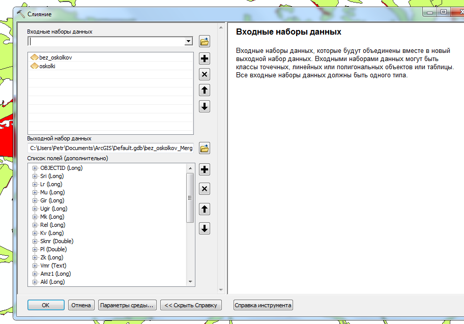

Сообщения: 1231
Репутация: -161075144
Откуда: г. Жуковский МО
Сообщение tikhpetr » 22 апр 2021, 22:09
Azimut21, Извините, я не совсем понял Вашу задачу. Так не подходит?

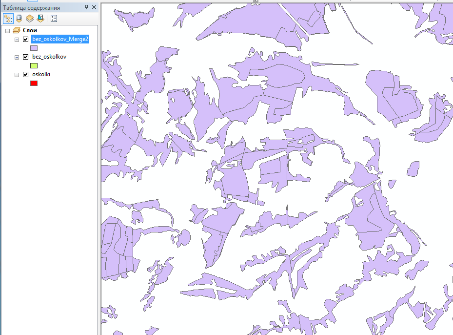

lam
Сообщения: 1018
Репутация: 241

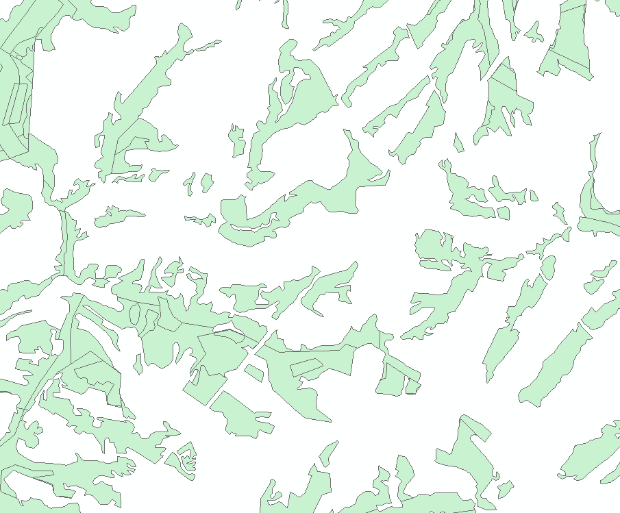

Сообщение lam » 23 апр 2021, 10:43
bez_oskolkov_and_oskolki

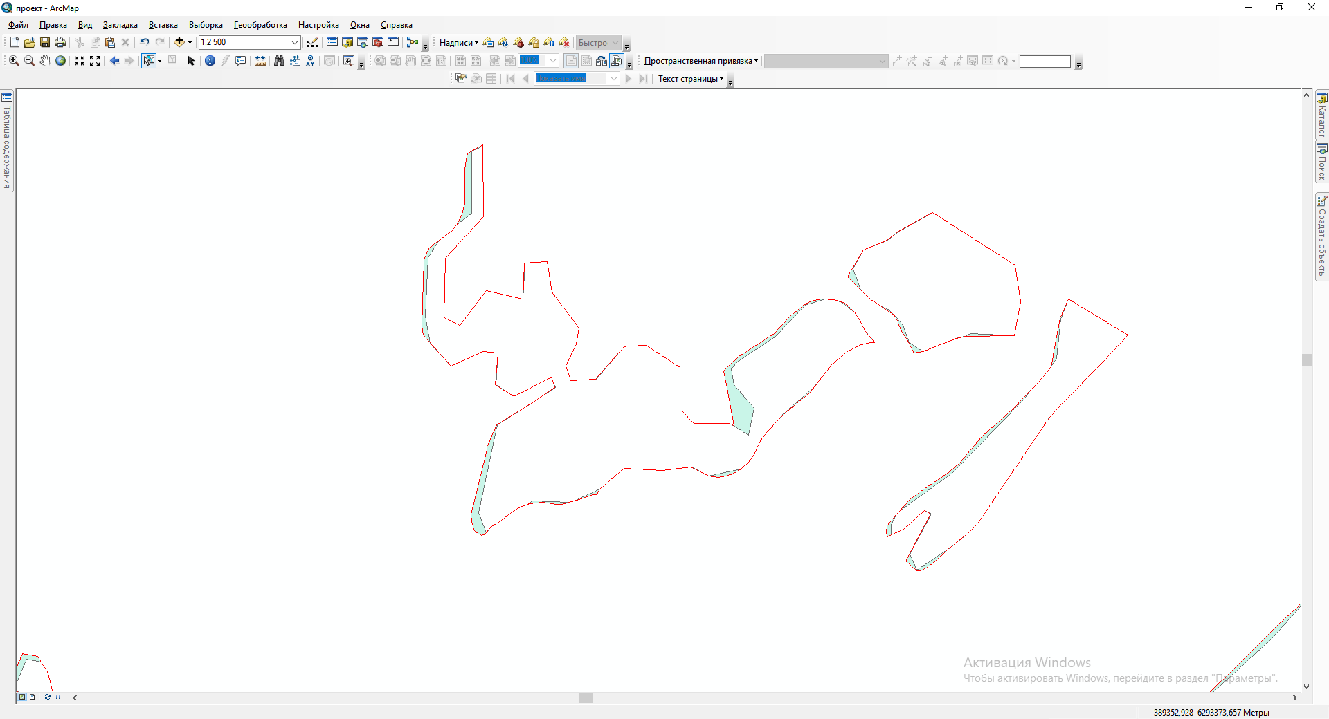

Azimut21
Сообщения: 26
Зарегистрирован: 13 дек 2020, 13:15
Откуда: Россия
Сообщение Azimut21 » 23 апр 2021, 11:35
lam, Добрый день, слияние я тоже сделал и получил такую же картинку, но я хотел узнать, как присоединить осколки к полигона без лишней границы, чтобы осколок и соседний полигон стали единым полигоном с атрибутами большего. Как это стало на примерах скинутых ниже.
