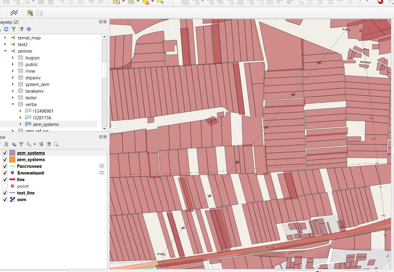

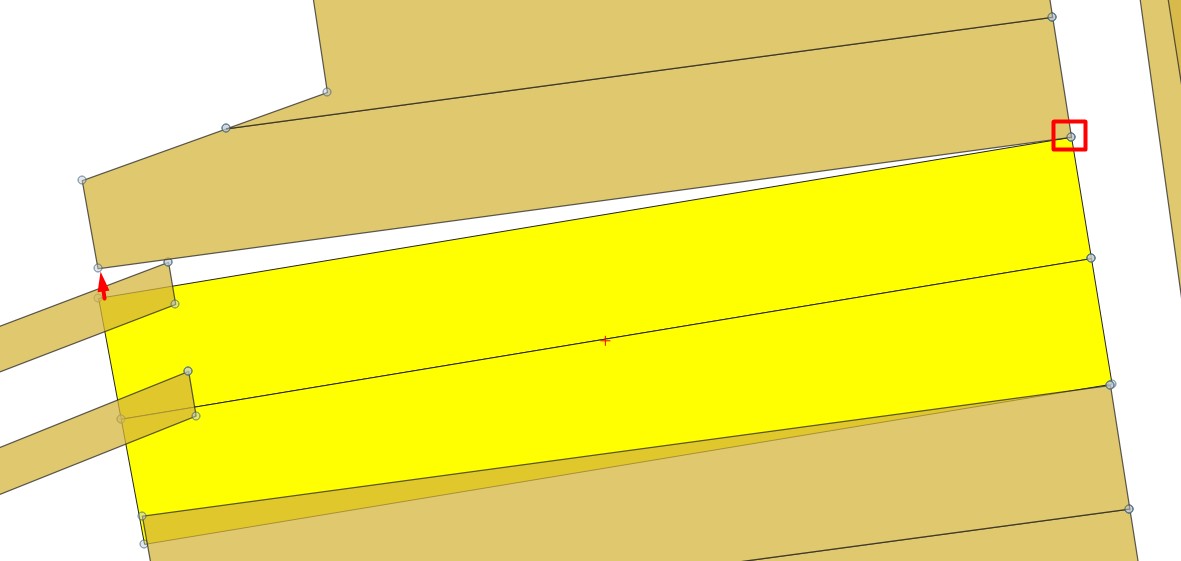

Мне необходимо сделать поворот участков вокруг крайней точки участков, а возможность есть только возможность поворота вокруг центроида объекта/объектов. Кто знает как это сделать?

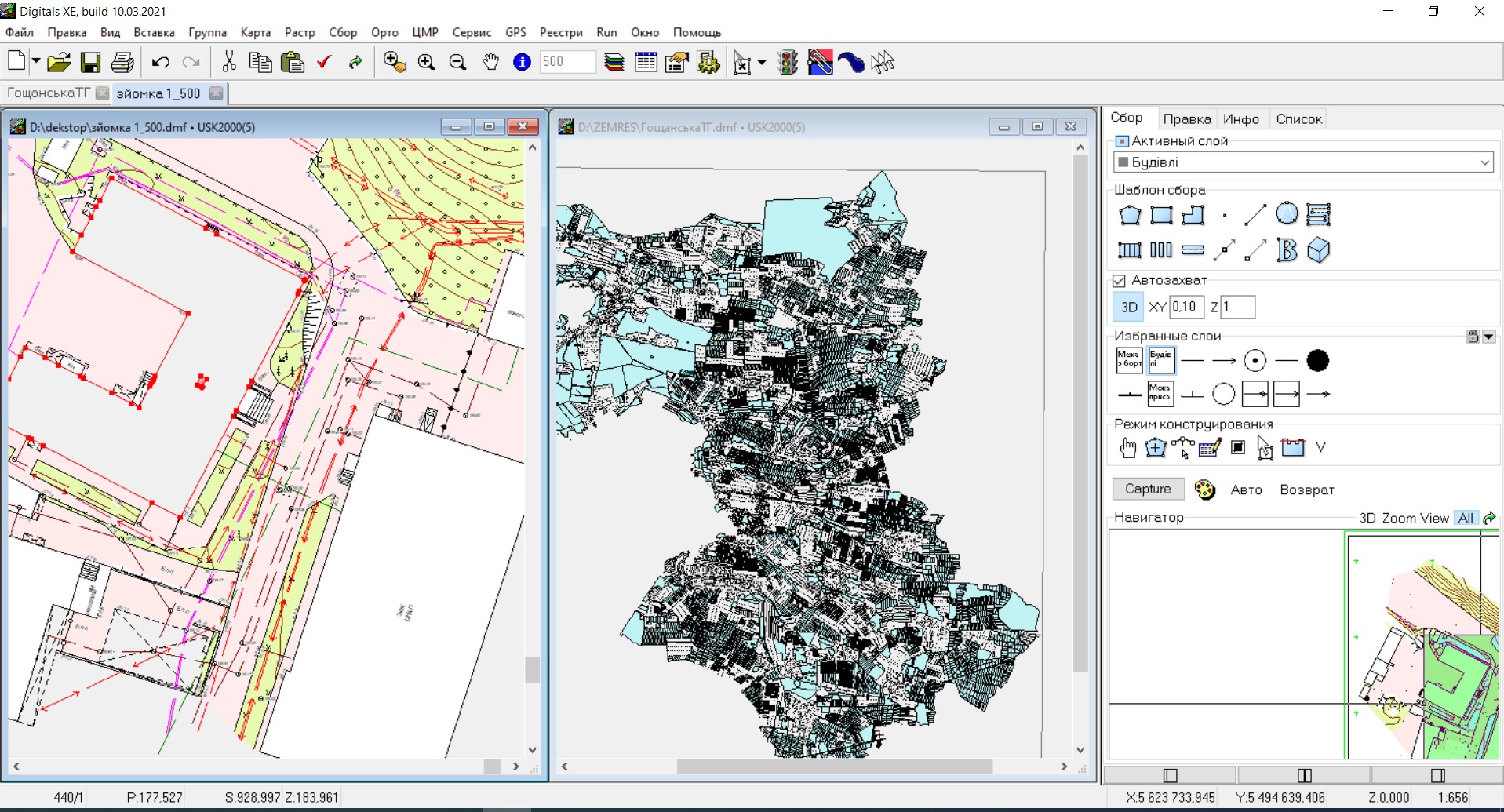

Спасибо. Но я понял что решения нет в qgis, придется в digitals делать

romaniosh, выбираете инструмент вращения, и ставите базовую точку с помощью ctrl+click. Потом вращаете как обычно. Единственное неудобство - снап при этом не работает, точка "на глазок" ставится.

artterrm, програма для геодезических расчетов, фотограмметрии, топографических и кадастровых работ.

Инструменты анализа - Rotate - Указываете точку вращения (с прилипанием) - угол вращения - получаете новый повернутый слой/выделеные объекты
Альтернативно, если умеете работать с CAD. Попробуйте подключить плагин, но он работает только на проективной плоскости.
QAD - Quantum Aided Design: cad like commands in QGIS
Еще можете включить панель инструментов "дополнительные инструменты оцифровки". Там есть " digitizing tools" и дополнительные инструменты.
