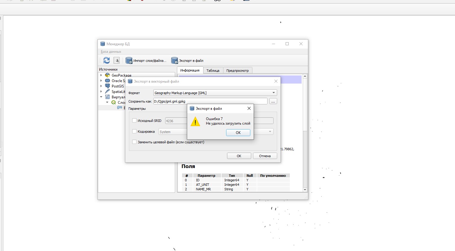

Добрый день. Подскажите как можно в qgis преобразовать данные из .shp в .gml, нашел вкладку база данных\менеджер баз данных\виртуальный слой\экспорт в слой..... но при попытке экспорта появляется ошибка (скрин прилагается) помогите разобраться с нашей бедой.

Просто:
[Layer] → [Save As…]
