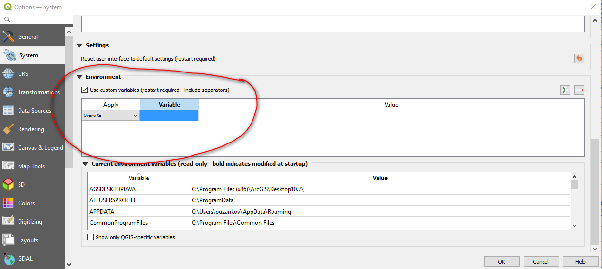

Добрый день! Возникла необходимость изменить папку, куда сохраняются все временные данные в QGIS. По умолчанию это AppData на диске С, но необходимо изменить ее на другую папку. Нашел способ по ссылке:
Но по этому способу у меня меняется назначение временных папок во ВСЕХ приложениях (в том числе в ArcGIS, например, в котором я параллельно работаю), что потом приводит к ошибкам в этих приложениях.
Есть ли способ изменить путь к папкам в QGIS (TEMP и TMP), не меняя при этом подобных путей для других приложений?
- temp.png (12.4 КБ) 5963 просмотра

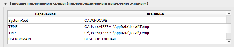

konst555
- Сообщения: 214
- Репутация: 47
Re: Папка временных данных в QGIS
А вот здесь не пробовали заменить переменные?
druce
- Сообщения: 3
- Зарегистрирован: 12 мар 2021, 18:59
- Откуда: Санкт-Петербург
Действительно, почему то в голову не пришло попробовать там переписать. Спасибо за помощь!
