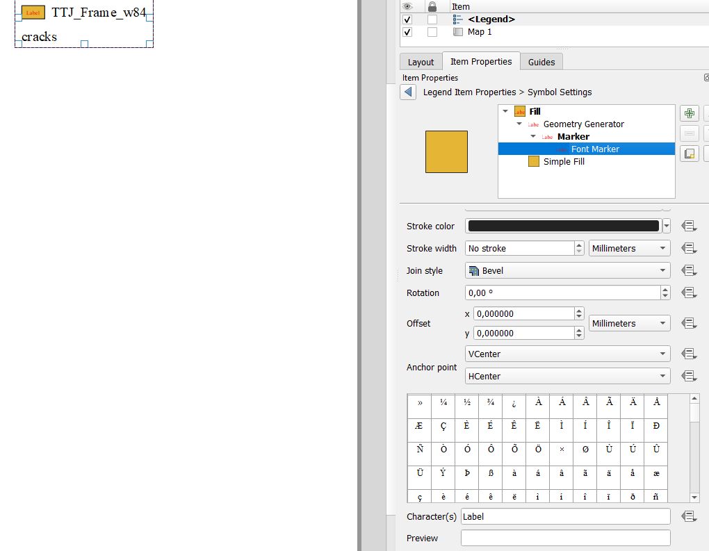

Убрать автоматическое обновление легенды (Auto Update) и для нужного пункта легенды в свойствах включаете Custom Symbol и поверх имеющегося добавляете новый слой условного знака. Для точки - типа Font Marker, для полигона/линии - типа Geometry Generator, возвращающего точку центроида:
centroid($geometry)
опять же, тип - Font Marker. И выбираете ему нужный шрифт и вписываете нужную подпись в поле Characters (руками).
Да, при этом теряется синхронизация легенды с картой - при смене условного знака на карте в легенде его придётся задавать вручную. Или обновлять легенду по карте и затем опять добавлять подпись.

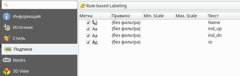

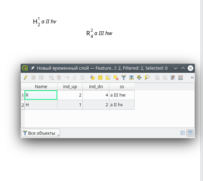

Смотрите:
К сожалению, не очень понимаю как там надо рисовать эти подписи, но можно сделать без дополнительных шрифтов.
Если не устраивает представление в таблице, то можно изменить, как удобнее.
Стиль сохраняется и потом используется. Что тут сложного?

Ого! А на сам стиль можно посмотреть? Подозреваю там изврат похлеще всегеишных. И, к сожалению, этот костыль - всего лишь костыль, поелику вряд ли он осилит такое:
Это четыре разных индекса, мирно уживающиеся в одном слое (дефисы для наглядности, и обратите внимание на жирный/наклонный/простой в одних и тех же позициях). И даже если ваш метод такое осилит, то о "Стиль сохраняется и потом используется" можно забыть - там явно будет с десяток отдельных столбцов и правила подписывания, специально подогнанные под конкретный слой. И это вместо одного простого текстового поля в ArcGis.
Нет, не спорю, теоретически это сделать можно, но говорить, что это "проще, быстрее и больше возможностей" - как-то нелепо. И за вынуждение поработать в таком стиле исполнители будут крыть вас матом намного чаще, чем разработчиков из ВСЕГЕИ.
