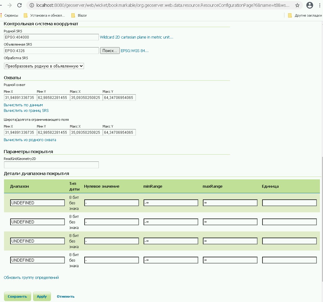

После создания слоя на GeoServer , есть еще такие особенности: - родной src - не определяется,
После создания слоя на геосервере
и детали диапазона покрытия не сформированы, хотя когда я подключал этот файл в EPSG:28406, то детали формировались.

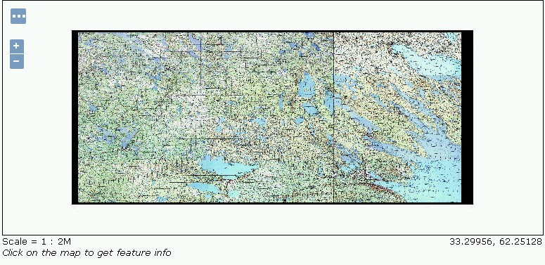

На геосервер файл установился без проблем - и родную СК узнал и предварительный просмотр в OpenLayers - нормальный.

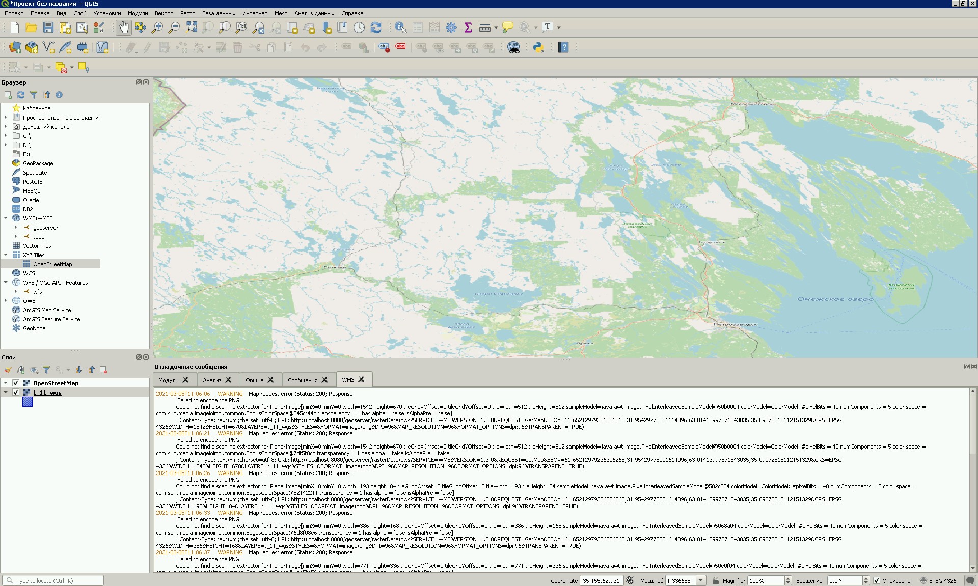

В qgis - слой с геосервера загрузился , но не виден. Ошибка при загрузке слоя такая
2021-03-05T11:06:06 WARNING Map request error (Status: 200; Response:
Failed to encode the PNG
Could not find a scanline extractor for PlanarImage[minX=0 minY=0 width=1542 height=670 tileGridXOffset=0 tileGridYOffset=0 tileWidth=512 tileHeight=512 sampleModel=java.awt.image.PixelInterleavedSampleModel@50b0004 colorModel=ColorModel: #pixelBits = 40 numComponents = 5 color space = com.sun.media.imageioimpl.common.BogusColorSpace@245cf44c transparency = 1 has alpha = false isAlphaPre = false]
; Content-Type: text/xml;charset=utf-8; URL: http://localhost:8080/geoserver/rasterD ... ARENT=TRUE)

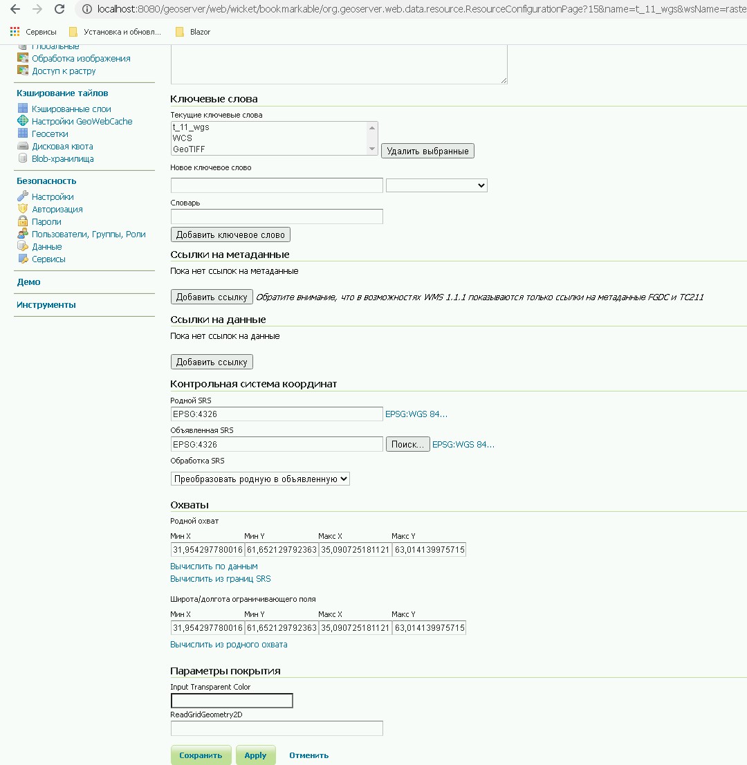

Параметры публикации на геосервере:
