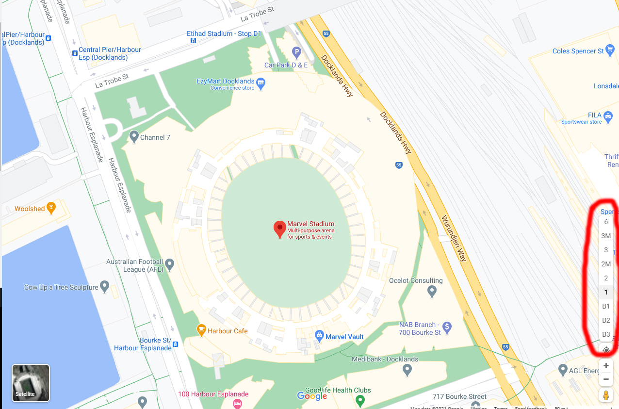

Доброго времени суток!
У меня задача получить данные о стадионе Марвел в Мельбурне в формате geojson.
https://www.google.com.ua/maps/place/Ma ... 5055?hl=en
В google maps есть схема всех етажей (см. рисунок).
Есть ли возможность где-то скачать ети данные? Если да, то как?
Была идея оцифровать каждый етаж с помощью qgis. Но как подключить ету карту, где будут все етажы к qgis.
Всем благодарен за помощь!

низя, воровство

Показывай гугл, зачем тебе эти обрисовки.

заказчик хочет иметь данние в векторе и только етого обьекта.
так что ищу возможность воплотить ету задачу в реальность.

напиши им письмо, может поделятся, если 12d - у меня есть конвертер

Подключить поэтажные планы и подобные интерактивные части веб-сервисов в кугис простым способом, скорее всего, не получится.
Но всегда есть путь действий "по старинке". Включаете в QGIS через QuickMapServices подложку Google, в браузере делаете скриншот со включенным поэтажным планом, привязываете его через привязку растров к подложке (что легко сделать, т.к. одно и то же содержимое на фоне). Повторить N раз. Рисовать вектор по привязанным скриншотам.
