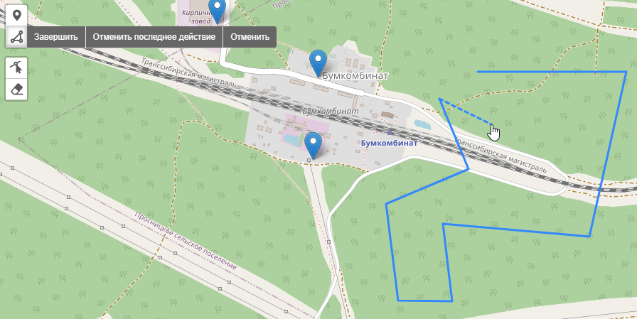

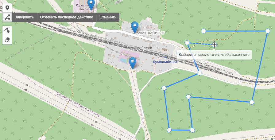

Здравствуйте!
Столкнулся с проблемой... у меня серверная кластеризация на postgresql, все работает отлично. После каждого перемещения по карте возвращаю новый json с метками для этого экрана.
//перемещение карты
map.on('moveend', function onDragEnd(){
После чего удалю все видимые метки, и отображаю новые. Все ли верно делаю? Работает в общем нормально, мне нравится.
map.eachLayer(function(layer) {
	if ((layer instanceof L.Marker) || (layer instanceof L.CircleMarker))
			layer.remove();
Но тут начал рисовать полигоны. А на вершинах полигона тоже метки, небольшие кружки. И они к сожалению тоже удаляются кодом выше... Делал проверку на (layer.options.pane!='markerPane') - (а они именно markerPane) не получается, ошибка генерится...
Картинки смотреть сначала нижнюю, потом подвигали, потом верхнюю. Вершины исчезли.
Посоветуйте, как сделать по уму...

Сообщение freeExec » 02 мар 2021, 16:27
Зачем вы удаляете все слои с маркерами, а не тот, в котором у вас ваши кластеры?

Сообщение Yuraz » 02 мар 2021, 22:19
freeExec писал(а):
02 мар 2021, 16:27
Да, косяк... пока написал и ехал в авто, думал, надо удалять только один конкретный слой.
