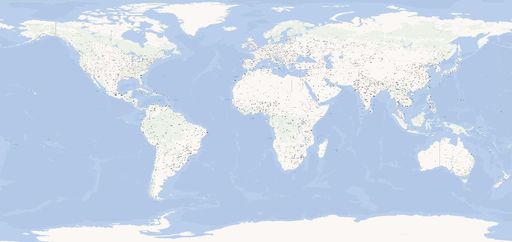

Здравствуйте. Помогите пожалуйста, мне нужно преобразовать jpeg карту проекции меркатора в ту которую можно наложить на сферу, вроде она называется равнопромежуточная , я прикрепил файлы как это выглядит во вложении.
Какой программой можно это сделать? Есть ли какой то софт для конвертации?
Мне нужно наложить эту текстуру на меш-сферу чтобы сделать 3D глобус в Unity. Меркаторская текстура неправильно накладывается.

Средствами GDAL задача решается в два действия:
  1. создать файл привязки
  2. запустить утилиту gdalwarp
1. Файл привязки
Предположим, Вы создали карту мира на 3. зуме. Должен получиться квадратный растр размером 2048 пикселей.
Вычислим размер половины экватора WGS 84:
6378137 × π = 20037508.342789243
Вычислим разрешение:
20037508.342789243 × 2 ÷ 2048 = 19567.87924100512
Вычислим координату крайних пикселей:
20037508.342789243 - 19567.87924100512 ÷ 2 = 20027724.403168741
В текстовом редакторе создадим файл привязки map1.jgw с таким содержимым:
19567.87924100512
0
0
-19567.87924100512
-20027724.403168741
20027724.403168741
2. Трансформирование
Вычислим требуемое разрешение на выходе:
360 ÷ 2048 = 0.17578125
В командной строке выполним команду
gdalwarp -of GTIFF -s_srs EPSG:3857 -t_srs EPSG:4326 -te -180 -85.05112877980659 180 85.05112877980659 -tr 0.17578125 0.17578125 -co TFW=YES -co COMPRESS=JPEG -co PHOTOMETRIC=YCBCR map1.jpg map2.tif
На выходе получим файл map2 в формате GeoTIFF плюс внешний файл привязки в формате TFW.
ВНИМАНИЕ! В выходном изображении отсутствуют полярные шапки, поскольку их нет в исходном изображении.
