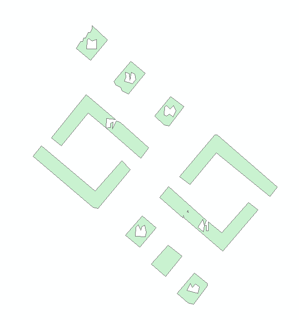

У меня есть слой со зданиями, но геометрия полигонов довольно кривая. Необходимо ее исправить, чтобы корректно посчитать площадь. Зданий довольно много, поэтому редактировать вручную не получается. Пробовала использовать инструмент Simplify Building, он помог, но все равно остались "дырки" в полигонах.
Не подскажите, как возможно решить проблему и заполнить "дырки".

"дырки" можно попробовать "отсеять" по значению площади, а вот на зданиях побольше, придется все же врукопашную поработать.
Для этого, полигоны конвертируйте в линии, а затем снова конвертируйте линии в полигоны. Посчитайте площади для полигонов, сделайте сортировку по полю площади и удалите мелкие полигоны.

В QGIS Вектор-геометрия --> Удалить дырки... остальное варварски удаляя лишние узлы в рукопашную.
