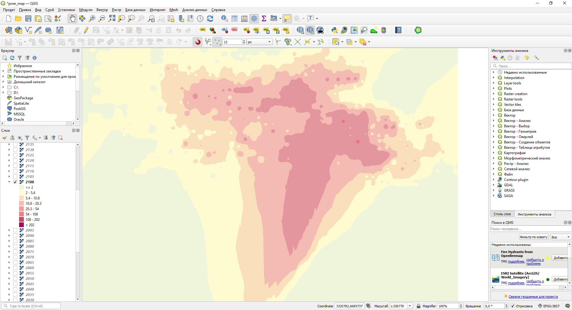

Имеется проинтерполированная карт загрязненности территории. На ней по ранее заданным диапазонам загрязненности выделены цветовые участки. Как можно просчитать площадь этих участков?

Анализ растров--- Отчет об уникальных значениях растрового слоя. Только нужно сделать реклассификацию значений. Т.е. превратить интервал в порядковый номер. (Reclassify by table)

Пробуем инструменты анализа:
QGIS - "Raster layer zonal statistics" или "Зональная статистика" или "Отчет об уникальных значениях" или
SAGA - Zonal raster statistics или
GRASS - r.stats.zonal....
Вариантов множество. Какой-то Вам вероятно подойдет
