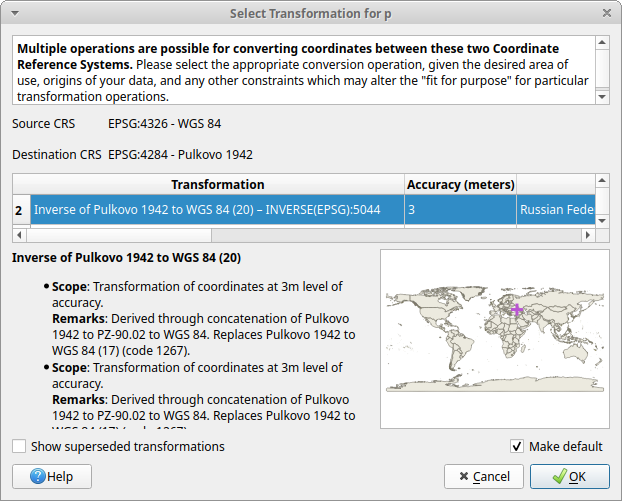

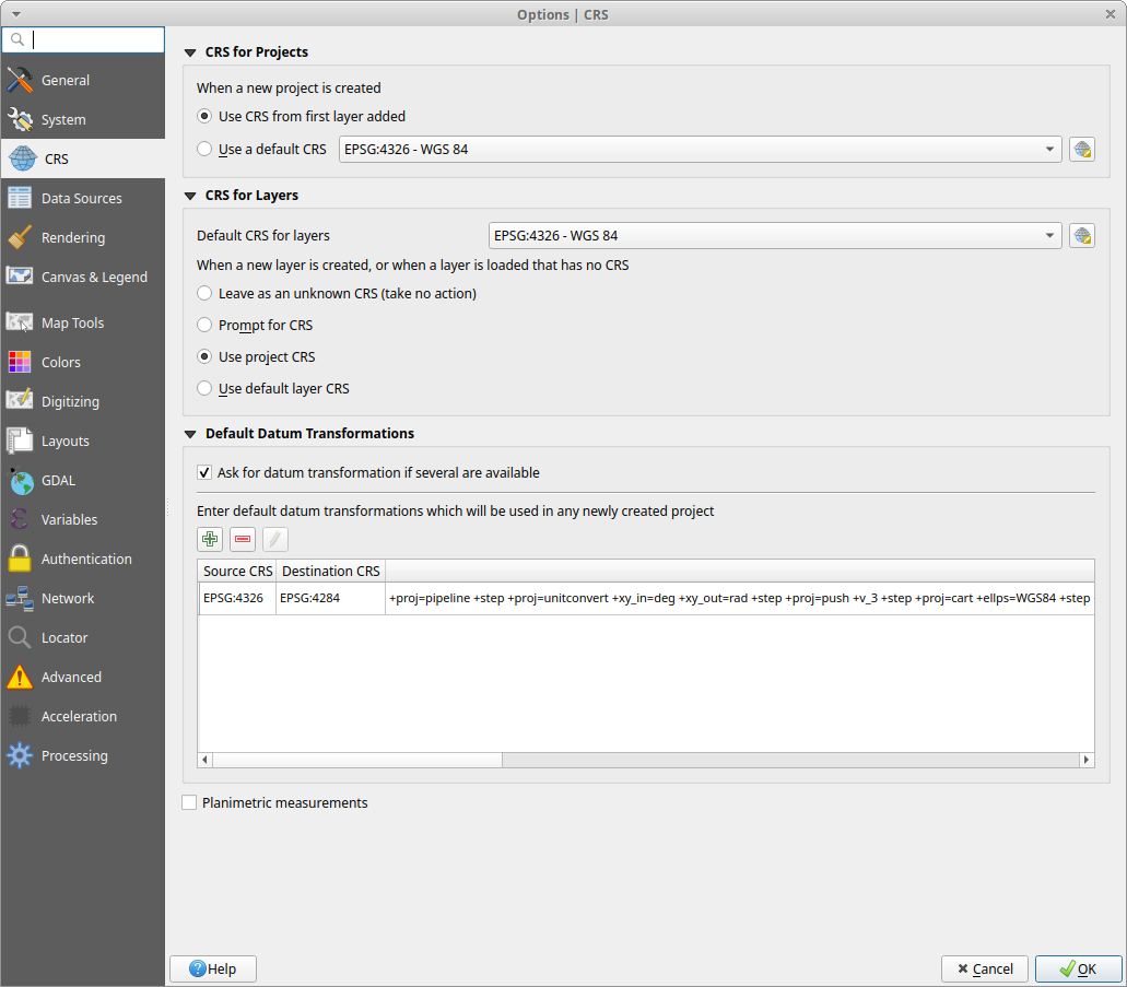

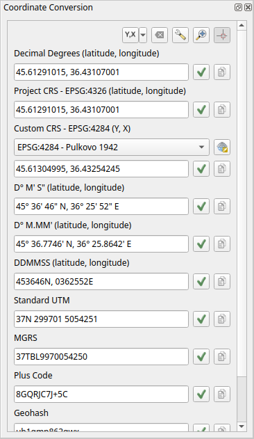

Не надо составлять СК-42 по ГОСТ для QGIS, она там уже есть «из коробки». Используйте EPSG:4284 «Pulkovo 1942» с трансформацией «Pulkovo 1942 to WGS 84 (20)».
Параметры соответствующей трансформации в Photomod Geocalculator, строго говоря, не совпадают с параметрами ГОСТ. Хотя отличия незначительные. Ссылка

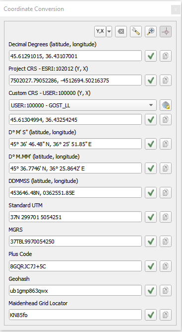

Странный ответ. Выберите правильную трансформацию для "Pulkovo 1942", и будут правильные значения в Lat Lon Tools.
Кстати, на Вашей картинке с пользовательской системой GOST_LL координаты WGS 84 45.61291015,36.43107001 преобразованы в координаты Pulkovo 1942 45.61304994,36.43254245 правильно. Проверено независимо от PROJ/GDAL/QGIS.
