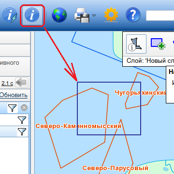

- Выберите объекты на карте инструментом идентификации. Слева появится информация.

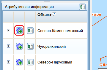

- Ткните в зелёный плюсик «Добавить многоугольник в режиме идентификации». Объект добавится к вашему слою.

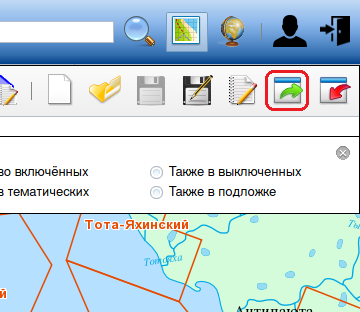

- Закончив с добавлением объектов, нажмите значок «Экспортировать слой в kml файл».
- img_20210126_192506.png (40.26 КБ) 7071 просмотр
- img_20210126_192507.png (20.96 КБ) 7071 просмотр
- img_20210126_192508.png (37.45 КБ) 7071 просмотр
